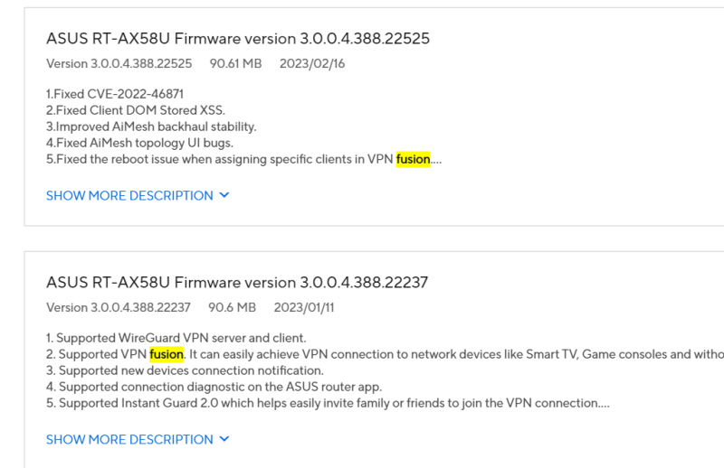

A V2-es jellemzően AX3000-es néven is szerepel, de firmware támogatás szempontjából egy az egyben a "sima" AX58U alá esik. Tudom, mert nekem is pont ilyen van, épp 6 (HAT) hozzászólással feljebb linkeltem a 22111-esben.
És igen, utólag kapott VPN Fusion-t, firmware frissítéssel.
Egyébként ha jól tudom (?) a CPU a különbség a V1 és V2 közt, a V1 tri-core, a V2 quad-core. -

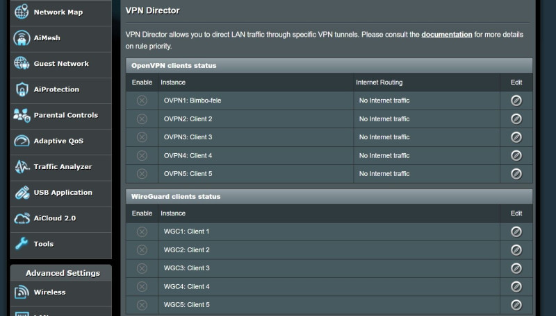

Ellenben Merlinnel az AX58 v1 is ismeri a VPN Directort, ami a VPN Fusion Merlin-féle változata.

Ott VPN Director a neve.

Sziasztok, sajnos befürödtem egy AX57es routerrel, mint a próba során kiderült, sajnos nem tudja a VPN fusion/Wireguard lehetőséget.
Úgy látom, hogy az AX58U biztosan tudja, benne is van a listában, de találtam AX58U v2-t.
Ezt viszont sehol sem találom, mintha ilyen router nem is létezne az ASUS szerint.
Valaki meg tudja 100%-an mondani, hogy ez is tudja az említett funkciót, vagy nem.
köszönöm szépen előre is!

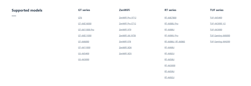

Csorbi
#22109
Nincs ilyen típusú eszközöm, a gyári oldal alapján nem láttam, hogy tudná.
A képed tanúsága szerint, viszont tudja, jót nézel.
Akkor a kérdésedre a válasz:
A képen látható lapon kell hozzáadnod egy profilt, amivel egy VPN kliens beállítást hozol létre valójában. Ha ez meg van, akkor tudod azokat az eszközöket kijelölni (a profil beállításainál) amiket szeretnél az adott VPN-en routolni. Tudsz olyat is csinálni, hogy azt mondod ez az alapértelmezett kapcsolat, és mindenki ezen megy ki, majd az "Internetkapcsolat" fülön megmondod, hogy ki ne (vagy mindenkinek az utóbbi a default és megmondod, ki melyik VPN-en menjen ki). Több VPN kliens esetén ugyan ez a játék. Régen volt prioritása a klienseknek, nem volt mindegy mit milyen sorrendben hozol létre (ha több van), itt úgy emlékszem ez már nem számít. -
