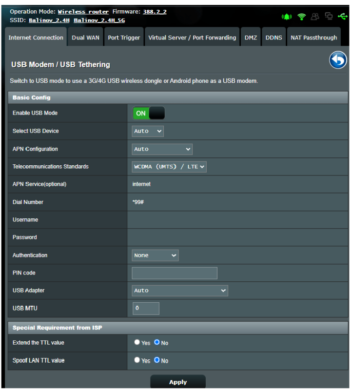

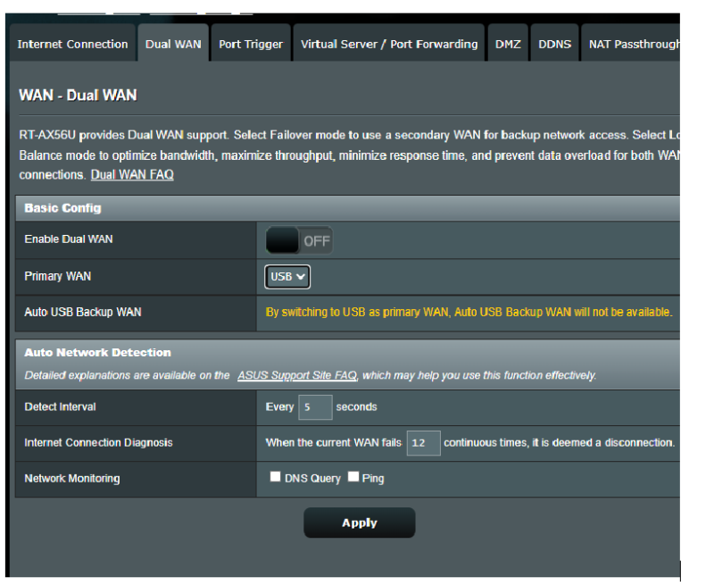

Sracok, Ax56u (merlin)-nel szeretnem osszeloni fiam androidos telefonjanak 5G mobilnetjet USB tetheringgel. Osszedugtam a telot a routerrel, kivalasztottam droid alatt a tetheringet
Network map-ben latom, hogy a telefon csatlakoztat van, WAN-nal ezt mutatja secondary-nak, amit le is lottem, igy az a primary. Sajat telommal 1x ra tudtam csatlakozni a routerre, speedtest le is ment, de a ceges laptop hiaba jelzi a halot, nem tud csatlakozni. (connected, secured, csak nem jut ki az internetre)
Ezt https://www.asus.com/support/faq/1045247/ megtalaltam, de nekem a network mapnal nincs ilyen hogy USB modem
Szolgaltato valtas kozben vagyok, a regi szerzodest ma toroltuk es a g**k 10 percen belul lelottek a szolgaltatast, semmi cooling off period, igy mobilnetet akarom megosztani, hogy azon tudjak dolgozni, mig csutortokon nem kotik be az optikat
Milyen lepest hagyok ki, mert szinte biztos, hogy valamit kihagyok, csak nem jovok ra, mit

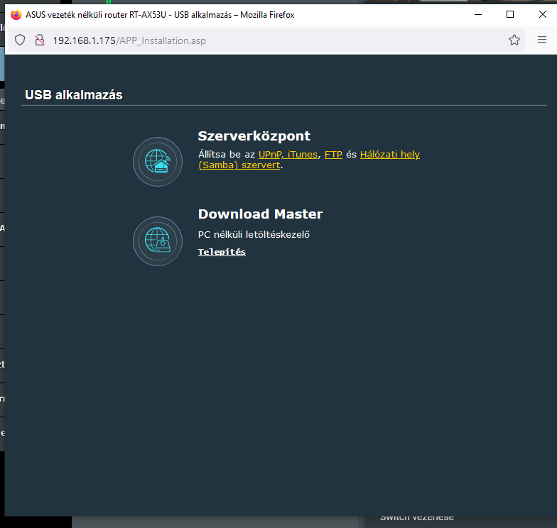

Elírtam nemrég, AX53U van ,de AiMeshben, és így az USB-s alkalmazásoknál csak ennyit látok.
Így nem tudom a Network Printing Server-t alkalmazni...Az AX57 a fő router, az AX53U pedig az al. meg kéne őket cserélni?
