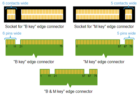

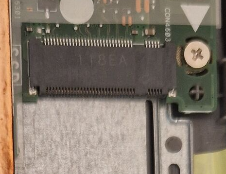

Szóval, akkor neked M key. Mivel 5 van külön. Legalábbis azon a képen, amit megosztottál.
De a weblapja szerint van rajta külön egy satás m.2 és két nvmi m.2 slot is. Összesen 3 slot.Expansion Slots (includes used)1x M.2 2280 SATA31x M.2 2280 PCIe 3.0x21x M.2 2280 PCIe 3.0x4
Ja bocs, a tied MA végű, akkor az lehet másik változat.
Tán fejjel lefelé van a slot a gépben? Az ssd matricás fele alulra vagy a látható oldalra kerül? -
Necc
st3v3np3t3r #34495 üzenetére
Mindketto. Nezd meg a BIOS-ban nincsen-e valami elallitva ami miatt nem ismeri fel a SATA SSD-t.
Az egyetlen eset amikor egy m.2 slot M key-es nem kezelte a SATA-t oda volt irva a slot melle nagy betukkel hogy PCI-E ONLY. -

Ha jól látom a slotot M-key van rajta, azaz NVMe SSD megy bele. mSATA viszont az esetek 99.9%-ában működik M-key slotban is: [link]
