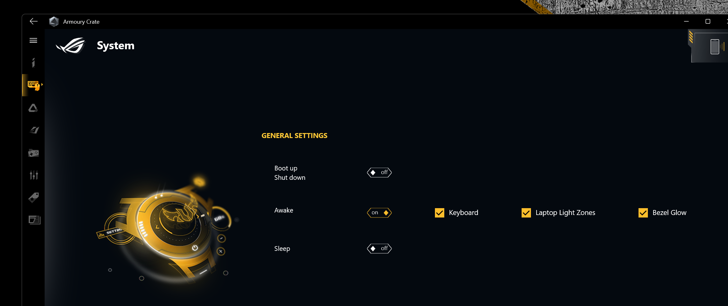

Ok nincs fent az Armoury, de akkor mivel vezérled a noti RGB színeit, mondjuk Újpest lilára(szándékosan spéci színt mondok, nem RGB-t) hogy állítod?
Mert olyan progit ami vezérli a ROG billentyűzetem és egér RGB színeit találtam. De olyat nem ami a noti RGB színeit is tudja hangolni.
Van már Ultimate Performance, Turbó beállítással, kapcsolható módban, illetve venti vezérlés, de olyan progit ami a noit RGB színeit vezérli nem találtam. -

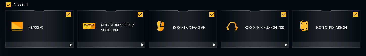

Amúgy nekem is tetszik, hogy ilyen szépen részletesen írsz mindenről, de nem lehetne, hogy egy egysorosban megfogalmazod, hogy milyen problémád van most a Display Port-al? Csak simán egyszerűen...
Armoury-t ne telepítsd ha nem muszáj, az egyetlen fájó dolog a venti szabályozás, de arra van progi, faék egyszerű és működik. Én a MyAsus-t addig raktam fel amíg megnéztem, hogy minden driver friss e (jelzem friss volt, szóval windows megoldotta) aztán qka annak is, meg a nyomainak is. Most induláskor 3,8GB RAM-ot eszik a masina, minden flottul megy, az eseménynaplóban semmi hiba...
Ami miatt nekem kicsit hiányzik az Armoury az azért van, mert minden perifériám ROG... És sajnos mondjuk egy egér gomb programozáshoz is ez a hulladék szükséges, mert az egérnek nincs külön drivere csak az Armoury... Vicc az egész... Fülesem is jól elvan így rog nélkül csak kb a funkciók 25%-t nem tudom kihasználni mert Armoury függő... Persze külön driver vagy progi ahhoz sincs...
