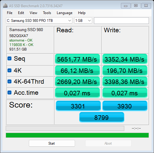

Nos igen, sok-sok év után az MBAM-ot kivettem az automatikusan indulók közül.
DonDragonka #38321 üzenetére
Na ez milyen?

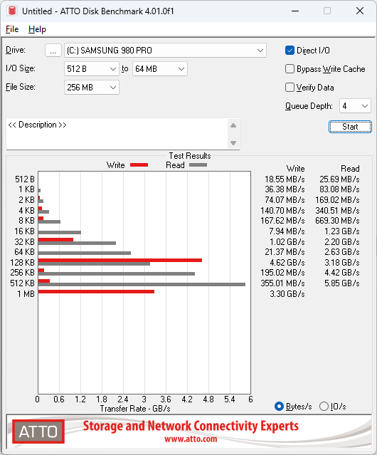

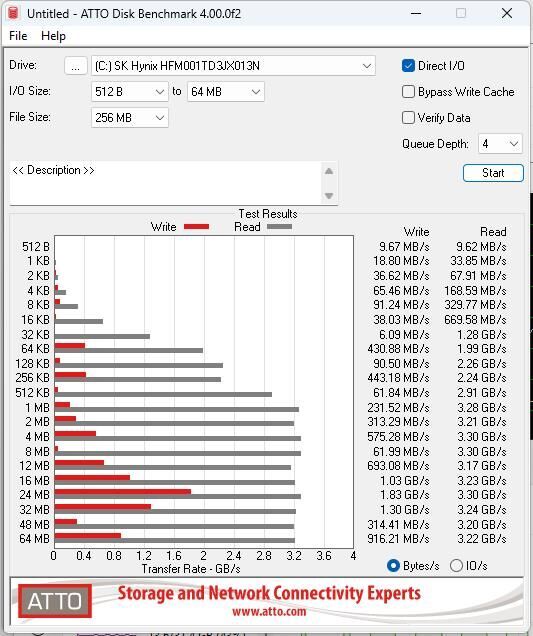

Elsőnek leválasztottam az USB-s meghajtókat szoftveresen, de fizikailag is:
Akkor még ez volt az eredmény:
Utána kikapcsoltam egymás után, de a két mérés között egyszerrének számít, ezeket:
Malwarebytes Premium (szerintem ez a ludas, jó eséllyel)
AIDA64
Hard Disk Sentinel
Adguard
eredmény:
AS SSD-nél HDS be volt kapcsolva már.
Ezt én sem teljesen értem, mert teljes HW csere volt. Laptopból vadonatúj PC-be költözött,
Kicsit én is megijedtem ,hogy nem e hardveres a dolog, de - ezért is jó, hogy mindig dokumentálok mindent -, visszanéztem itt a topicban, a korábbi eredményeket még azzal a laptoppal amit a héten eladtam:
2023-as nyári eredmények:
Két dolog derül ki, az egyik, hogy az írási teljesítmény akkor is gyenge volt. A másik, hogy az akkor rendszernek használt SK Hynix-é is az volt (egyébként a topicban akkor volt is erről szó, hogy valami nem okés nálam - ha jól emlékszem ha az USB-s meghajtókat lekapcsoltam volt javulás pl Boot esetén a Hynix-nál).
A legelső mérésnél véletlenül elindult egy böngészőablak, de aztán megismételtem a mérést. Most majd a régi USB-s eszközöket leválasztom, és megnézem úgy is. Ezen felül még tipp, hogy szoftveres, pl rezidens védelmet nyújtó szoftver kavarhat be (MBAM Premium), így a mérés idejére azt is kikapcsolom.

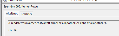

Azóta nincs hiba az eseménynaplóban, hogy frissítettem ezt az Intel WDT (watchdog timer) drivert. Gyanús, hogy az okozta a CLOCK_WATCHDOG_TIMEOUT hibát induláskor.

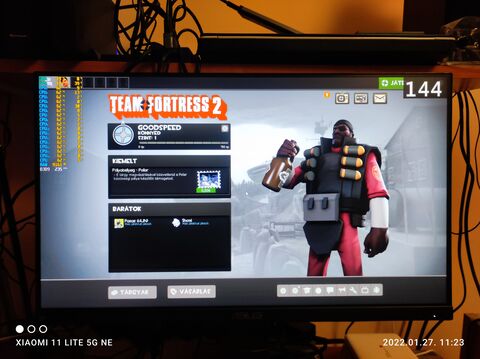

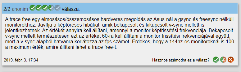

Szóval a képen amit beraktál, ott van, hogy G-Sync csak a DP-n keresztül. Egyébként az AMD FreeSync is csak azon keresztül megy (elvileg, láttam erről tegnap dokumentumot).
"Miért kéne eladni? Kicsit most ugyan ellentmondok magamnak
, de veszel rá egy USB-c to USB 3.2-es adaptert és akkor az is bőven sokáig elég lesz mindenre is"
Ez viszont megnyugtató. Gondolom az USB-C-t nem lehet megosztani egyébként úgy, hogy a monitor is menjen meg ez is rajta legyen.USB-c to USB 3.2: konkrétan én nem találtam idehaza egyet sem gyorskereséssel. Milyet tudnál ajánlani?
DonDragonka #33378 üzenetére
Minden játékban 60 FPS van... Bármit indítok el... úgy, hogy természetesen a Vsync mindegyiknél ki van kapcsolva.
Szerk: bocsi, elvileg ha az AMD Radeon-t állítom be játéknak, akkor nem lenne korlát, csak ugye az nem képes kihajtani az olyan címeket, mint a Battlefield V vagy 2042. A rendszer automatikusan át is vált az RTX 3060-ra... aztán a Mafia D.E is 60 FPS-en van.
DonDragonka #33376 üzenetére
DonDragonka #33372 üzenetére
"Nekem azon megy a monitor, DP 4K, 10bit, 144Hz, az SSD meg megy USB3.2-es porton, ami a fele sebességen futtatja ugyan az ARION-t de mivel azt csak raktárnak használom semmi jelentősége."
Milyen kábelt és / vagy adaptert használsz?
Igen, erről a monitorról van szó.
Az a helyzet, hogy ahogyan írtad is az 5900HX Radeonján keresztül megy...GeForce G-SYNC Monitors: Manufacturers & Specs (nvidia.com)
Itt írja is, hogy csak DP, raádsul HDMI-ből is csak 2.x-től felfele, ezen meg 1.x van.Tényleg kell az USB-c az SSD-nek?
