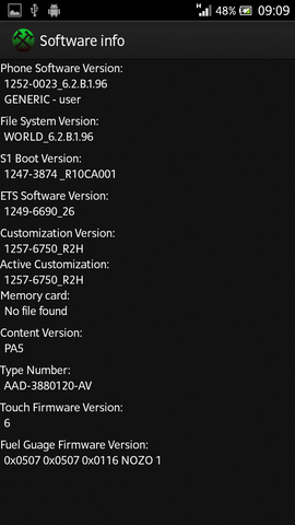

angyalpc2
Hello
Van egy Xperia S-em gyári android 4.1.2
Van egy céges applikáció aminek úgy tűnik túl régi a rendszer és már a telepítéskor hiba lép fel.1.
Az applikáció telepítéséről kellene LOG-ot készítenem
Állítólag a
*#9900#
kóddal lehetne is...de ha beütöm a telefon alkalmazásba (tárcsázó) semmi nem történik
Ha viszont rányomok a hívásgombra:
Előjön egy fehér kép, kiírja hogy "USSD kód fut."
Majd hirtelen megszakad és az az üzenet fogad, hogy "Kapcsolatprobléma vagy érvénytelen MMI-kód".
Vodafonos teló egyébkéntVan esetleg ötletetek, hogy lehet log-ot csinálni?
Köszi
