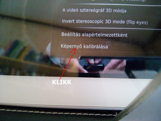

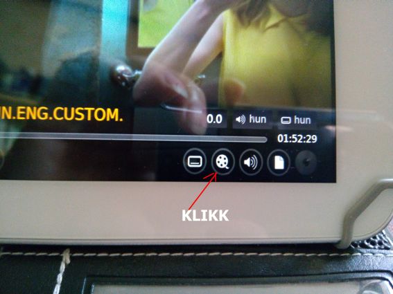

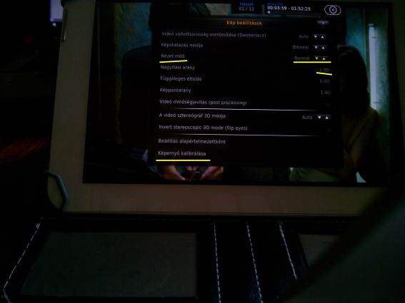

Beni2360
bajnokpityu #5702 üzenetére
Beni2360: mi az , h be kell kalibrálni? magyarul eltorzíttatod a képet. - Hát nem torzítani hanem a filmek képernyőhöz való igazítását kell elvégezni. Amint leírtam próbálom képekkel illusztrálni.
Ez után meg a navigációs gombokkal tudsz állítani, hogy a kék vonalak a szélin legyenek.Itt meg a képarány beállítását találod.
junkpod
Nekem van egy monoszkóp szerű teszt videón ahol a képen van függőleges vízszintes irányú 1-2-3-4 pixel vastag sávozás na azzal rögtön kijönne ha skálázva lenne. Most az 1px széles sávok is tökéletesek.

Beni2360
bajnokpityu #5688 üzenetére
Hát végig olvastam a küzdelmedet, nekem is ugyan ilyen TV van csak 50" és a LE alatt is változtatás nélkül küldi ki a képet. Be kell kalibrálni a lejátszót az alap képfelbontásra és nálam 50 hz. Az elindított filmnél át vált akkor a kodi alatt is be kell kalibrálni a 24 hz képhez és ha van akkor a 60 hz is.Ezt megjegyzi és tárolja a rendszer és többet nem kell megcsinálni. Na most a KODI-ban a kép beállításnál van olyan lehetőség amiben lehet változtatni a nézési módot. Itt ha eredetire állítod nálam a nagyítás 1.04 %-ra ugrik.
Ha ezeket mind tudtad akkor vedd tárgytalanná amit írtam. -
