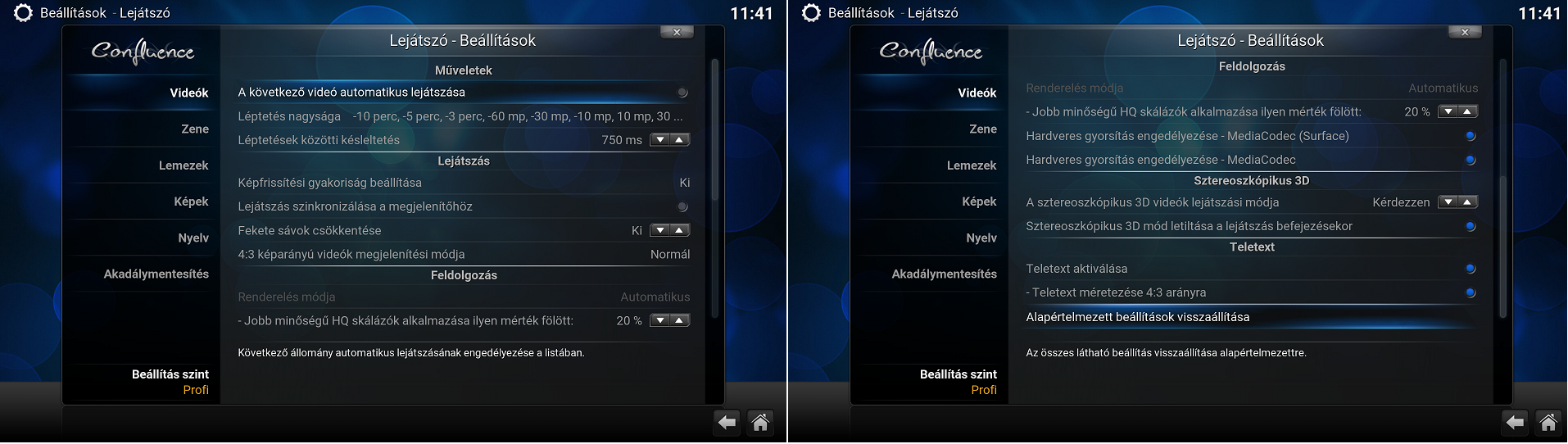

Itt egy kis ízelítő mit értek én lassú borítókép frissítés alatt. Jó, ez extrém, mert nyomva tartom a görgetés gombot. De egyébként is az történik, hogy görgetés közben előbb ismétlődnek a képek, majd egyre több idő kell, míg mind befrissül.
A kártya 16GB-os Sandisk Ultra. Ki fogom próbálni egy Sandisk Extreme kártyával is, meg a belső tárral is.

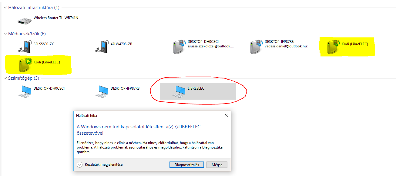

Akkor ez ismét valamilyen Windows-os marhaság lehet. Nálam így jelenik meg:A pirossal bekarikázott elérésre kattintva a képen látható hibaüzenetet kapom, és ugyanezt amennyiben IP alapján akarom megcímezni a BOX-ot A sárgával kiemelt kapcsolatok és a web-es elérés is működik. Az asszony laptopjáról próbálva elérni a BOX-ot, a pirossal bekarikázott hálózati elérés meg sem jelenik, a sárgával jelöltek viszont igen, ezek szerint mégis csak van kapcsolat, telefonomról viszont ES Explorer-t használva kapásból elérek mindent. Ilyenkor vajon mi van?
