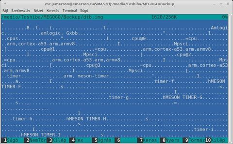

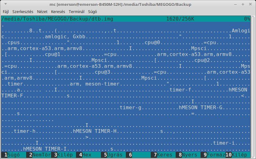

dd if=/dev/dtb of=dtb.img bs=256k conv=fsync
MC-vel F3-al bele nézve látsz e benne olvasható karaktereket, vagy csak tiszta turmix az egész.
Ilyesmi ha ok, vannak benne olvasható sztringek, és akkor lehet próbálni az ext4 emmc rendszert.
