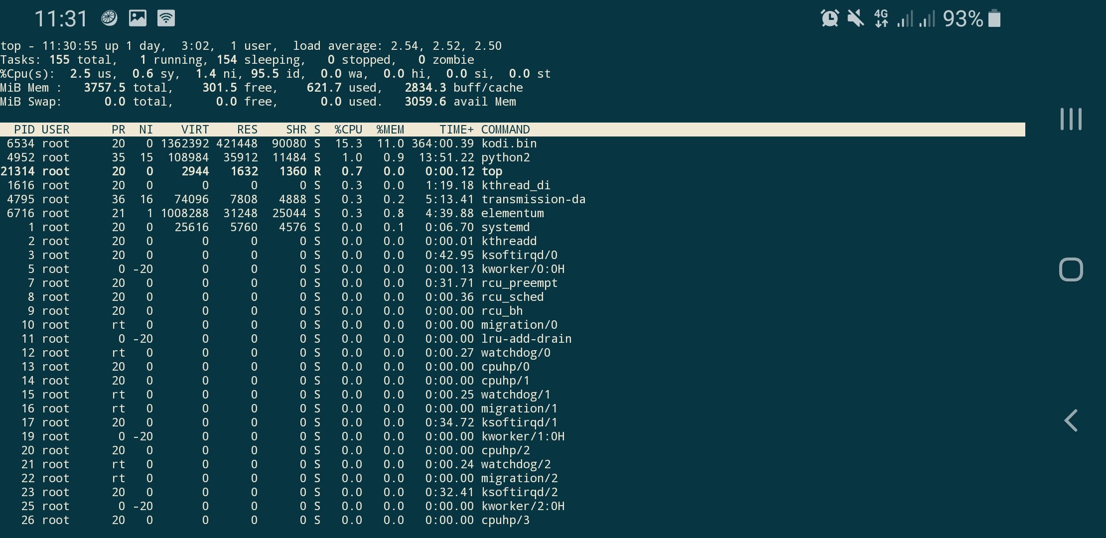

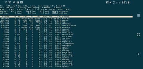

Nem vagyok benne biztos, hogy jól értem a kérdést. De azért válaszolok.
Igazából elég volt azt az egyet letörölni, a librespot-ot. Utána már elfogadható lett számomra.Most pedig ez a helyzet: elvileg nem megy semmi konkrét rajta.
2,5%CPU use nekem megfelel....
hőmérsékletet sajnos távolról nem tudom megnézni.... -

junkpod #66122 üzenetére
A mérete fele akkora mint az összes többi box-é, alig nagyobb egy 2,5"HDD-nél (Dimensions: 110*62*22mm; Net Weight: 90g), így nagyon jól lehet hordozni egy 2,5"HDD kemény tokban. Jah és a hűtőborda se túl nagy. Egyszerűen azért lehet mert normálisan össze van rakva és normális alkatrészeket és eszközöket alkalmaztak a Vontar-nál. Ráadásul ehhez egy jól optimált és összerakott android társul az ugoos-tól. CE alatt mondjuk 5-10°C-kal melegebb. Kíváncsi leszek mit mutat ezzel az optimált CPU vezérléssel.
Hoszabb teljes terhelés alatt azt értem mikor hosszabb ideig (30-60 percig) olyan dologot csináltatsz vele ami tényleg 100% körül hajtja android alatt. Egyébként android alatt ha csak megy és kb semmit nem csinálsz vele akkor kb. 35°C, filmezés alatt 45°C körül ugrál.... Ha a samba megy akkor meg pont 35-45°C között változik terheléstől függően...
Egyszerűen ez jól meg van csinálva. Mondjuk drágább is mint azt itt ajánlott box-ok... De nekem simán megéri... -
junkpod #66114 üzenetére
X96Air annyival szerencsétlenebb hogy TELJESEN ZÁRT a burkolata 0.szellőzés a X96MAX nál annyival jobb a helyzet, hogy ott alul van sok apró szellőző lyuk, és valamennyire el tud távozni a dobozból a meleg, sajnos AIR nál nincs, így meg reked benn a meleg hiába van megcsinálva az SOC hűtése fainra!

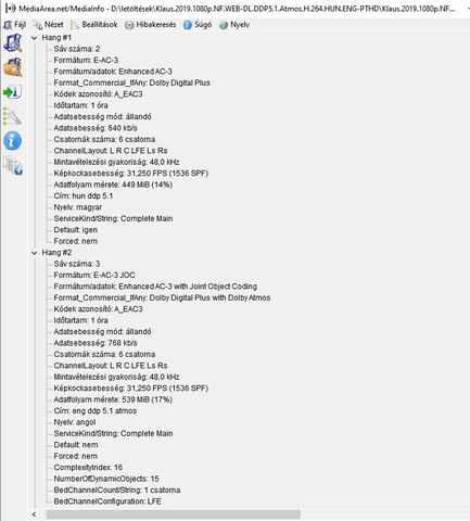

junkpod #65684 üzenetére
2 hangsáv van benne, de bármelyiket választom, csak sztereónak ismeri fel és nekem kell az erősítővel mókolgatni, hogy legalább egy kamu 5.1 legyen belőle. De nem ez az első ilyen, az elmúlt hónapokban már több ilyen torrentről leszedett filmet találtam ami a leírás és a mediainfó szerint is sokcsatornás, de nálam valamiért csak sztereó. Most erről volna szó:
