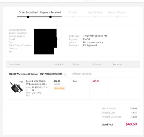

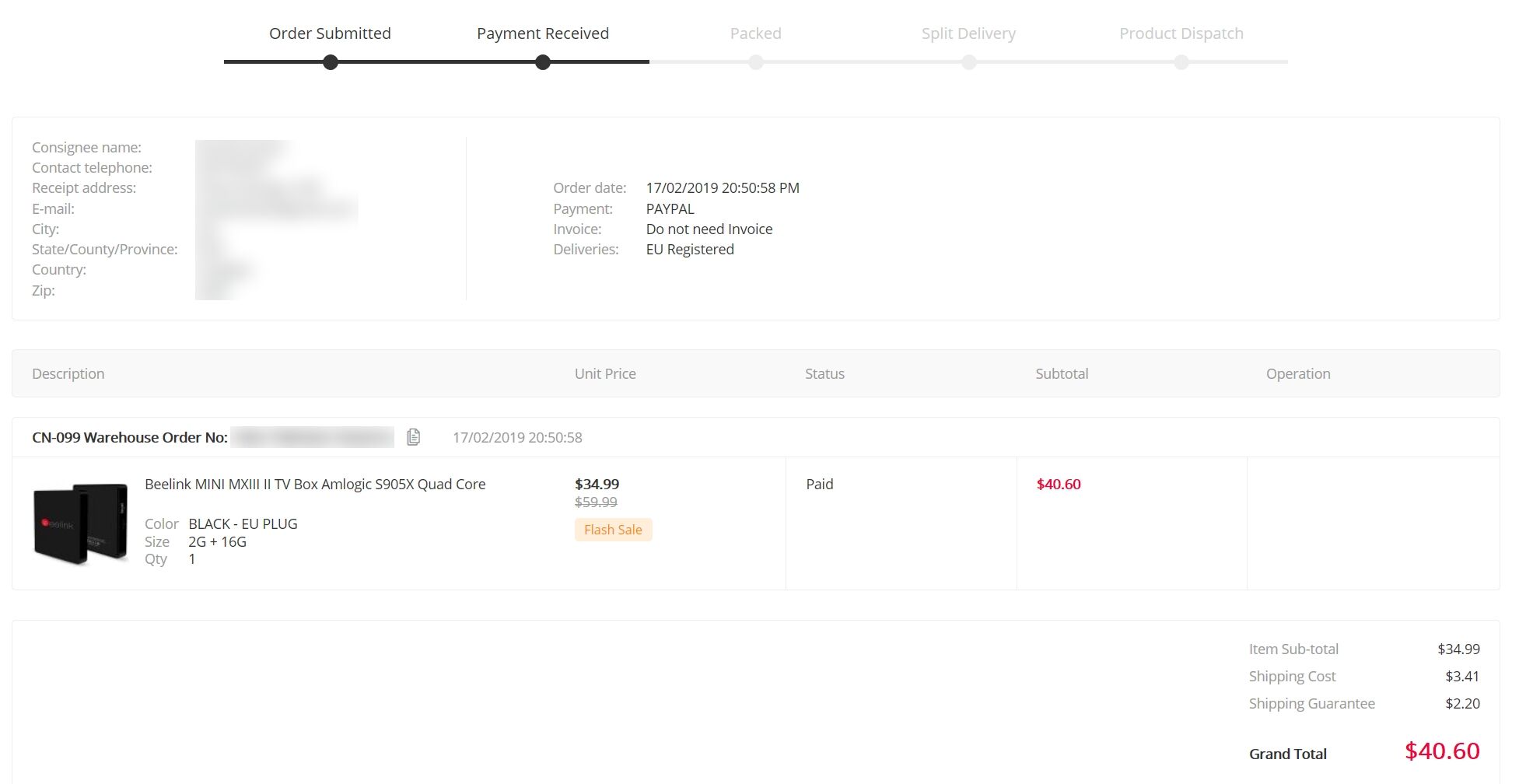

Énis rendeltem még aznap este mikor belinkelted, nekem még fel sem adták,
amúgy Március 7-9.volt oda írva hogy akkor postázzák.
blakey: én is gondolkodtam a 2/32.esbe, de az már nem jött volna vám mentesen pont bele esett volna hogy fizetni kelljen, eu expressel meg nagyon sok lett volna a szállítás
TCr: attól függ melyik szállítást választotta és kért e biztosítást mellé, nekem az olcsóbb 2/16.is 40.felett van a 2/32 már nem fért volna bele a ~42.dolcsiba

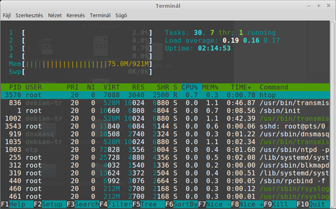

Megunt, nem használt gigabites S905 nem is olyan rossz NAS, 40 MB/s-t tud USB2-n is. Olcsó, egy lemezes Zyxel NAS se tud sokkal többet, hiába SATA meg minden.
Van aki az OMV-t szereti mert megszokta, (én sem használom) akkor hajrá! -
