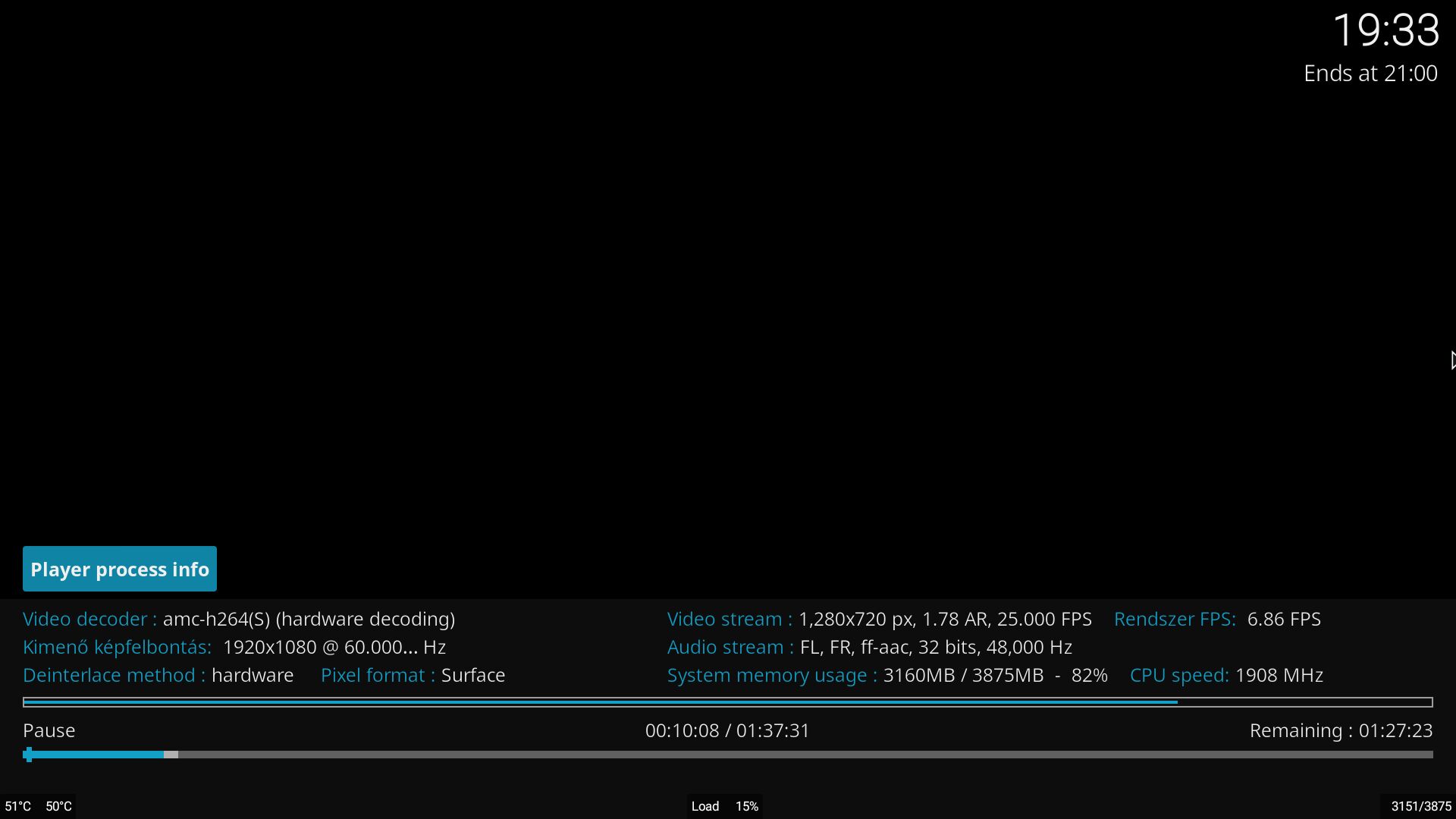

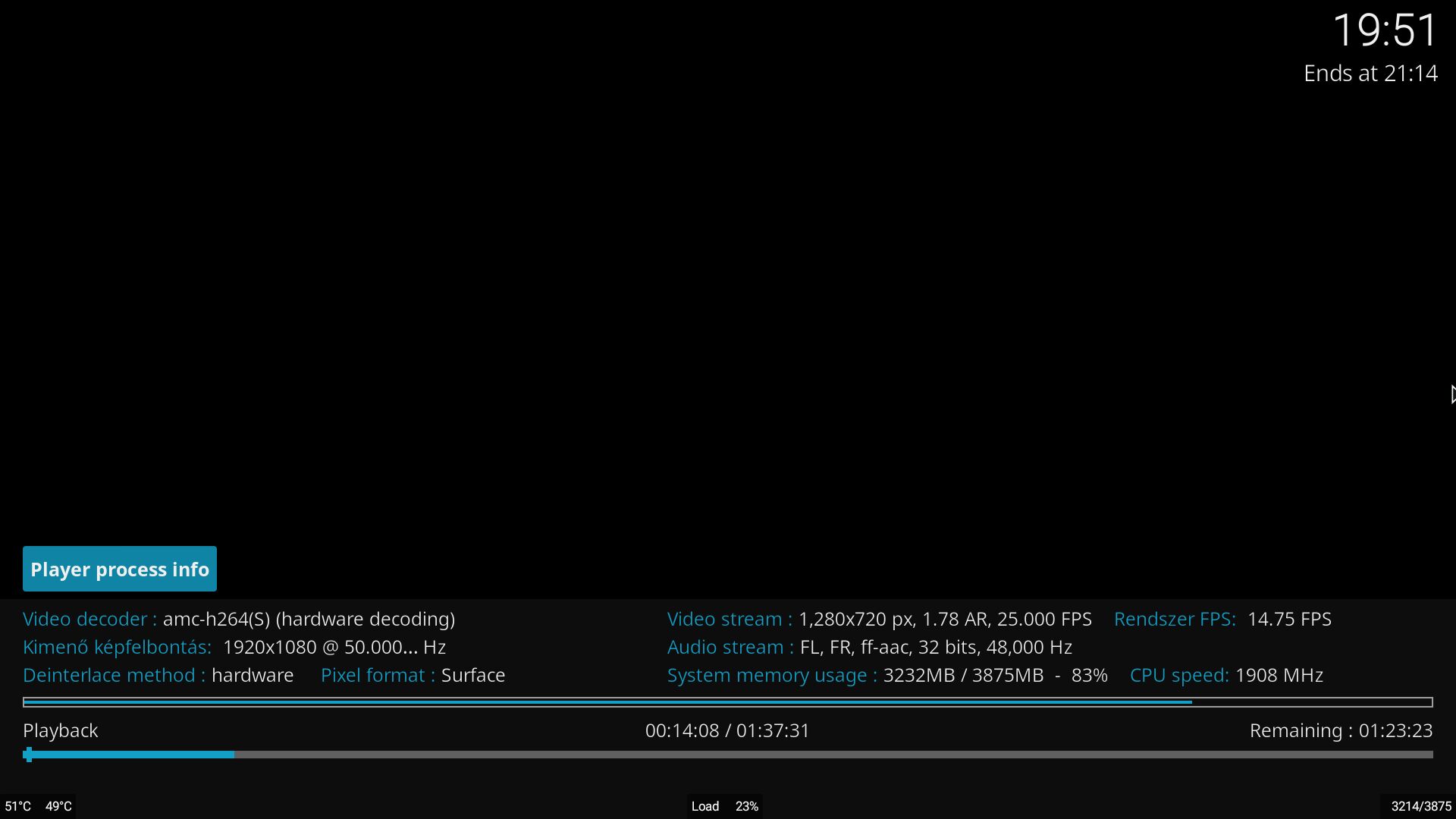

Próbáltam értelmezni a dolgot csak nem tudtam. 25.000 FPS és 60Hz együttesből, hogy lesz 50Hz?
Ez a menüpont mire kattintva jön elő?
Annyit tudok kodiban megadható a felbontás mellett, hogy hány hz legyen, de a kandancialejátazás pontosan mit jelent?
Annyit talán értek, hogy folyamatos lesz a lejátszás nem darabos de ennél többet nem.

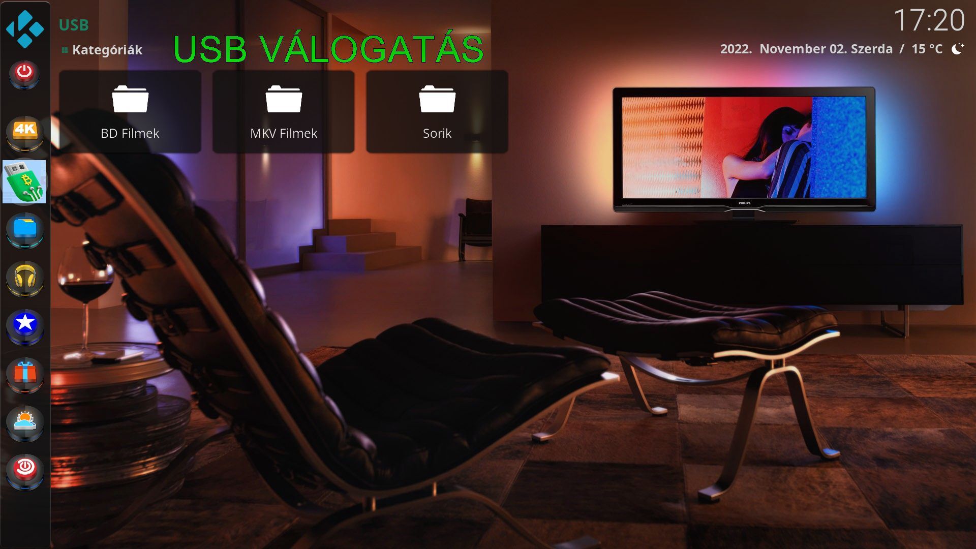

Egy fórumtársunk privi kérésére, hogyan tudnánk kitenni au USP Portot elérésre. Na megoldottuk és én is csináltam egyet próba képen. Ikont is kerestem a neten és loptam egy háttér képet a V2 verzióból amire felvittem a szöveget. -

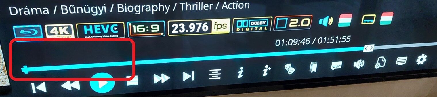

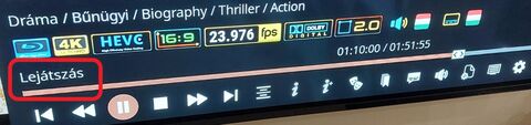

Köszönjük, sajnos nálam a tegnap említettek ugyanúgy nem működnek. Sima V4 mód esetén a filmeknél csak a bal felső és jobb alsó sarokban lévő filmcím, filmlogó nem jelenik meg minden más oké. Sima V2 módnál minden klappol, nem értem .....
Mi felel a sarkításért, melyik mappa? Lehet azt kéne a sima v4 helyére behúznom és minden oké lenne.
ginola
Mindent úgy csináltam, ahogy írtad.
Újra húztam, ugyanaz a hiba áll fenn, a V2 mod esetén minden tökéletes, ha visszaállítom.
- nem lehet állítani a film, sorozat stb., háttereit, mindig kék marad bármire állítom
- médiatárban a filmek háttere szintén kék, viszont, ha rámegyek a megosztási mappára ott már látszik, fura
- nincs a filmek és zenék lejátszásakor a bal felső sarokban és jobb alsó sarokban, ami v2 mod esetén adott lejátszott tartalomra (extra fanart, vagy nem tudom mi a neve) -
