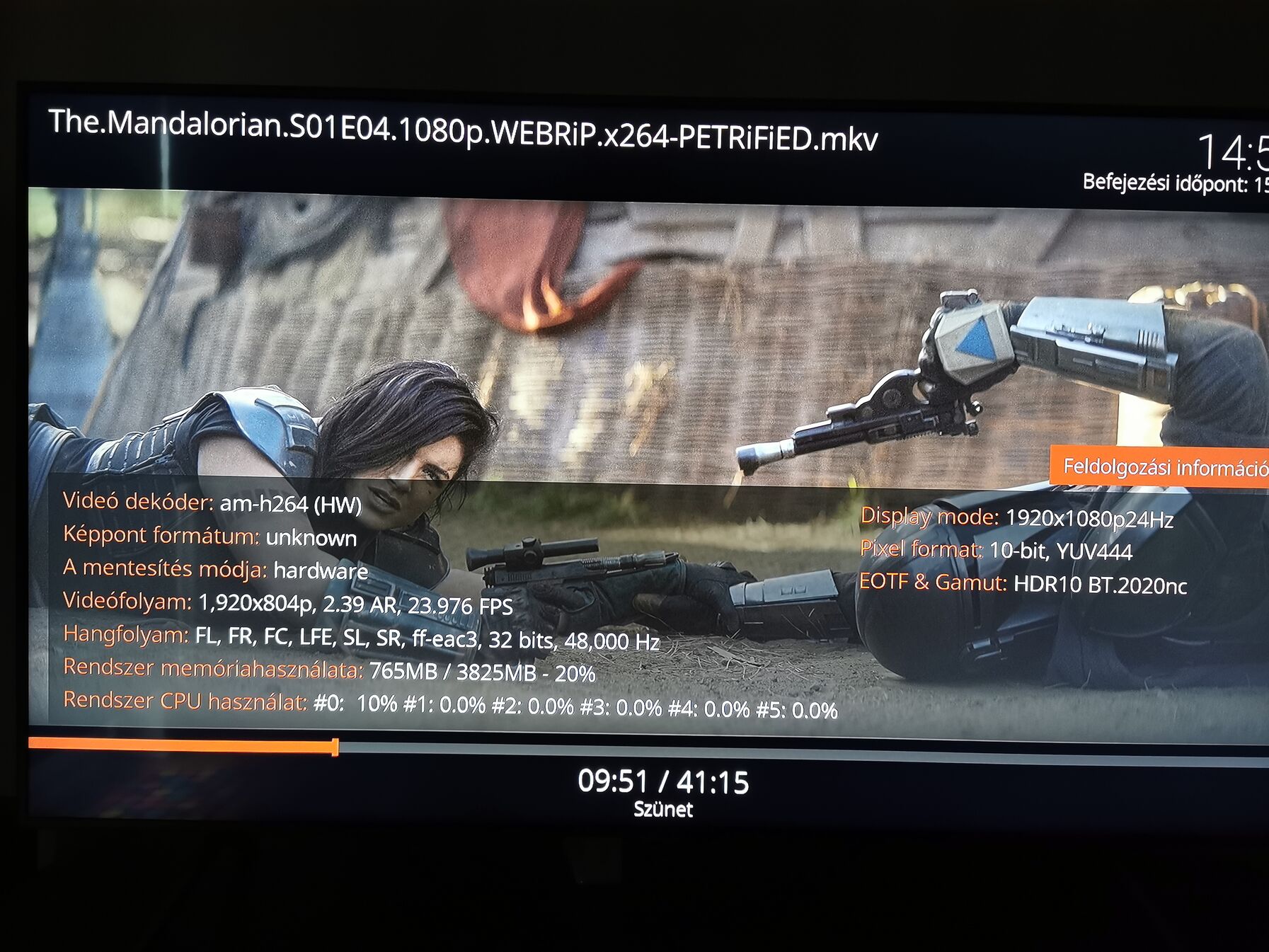

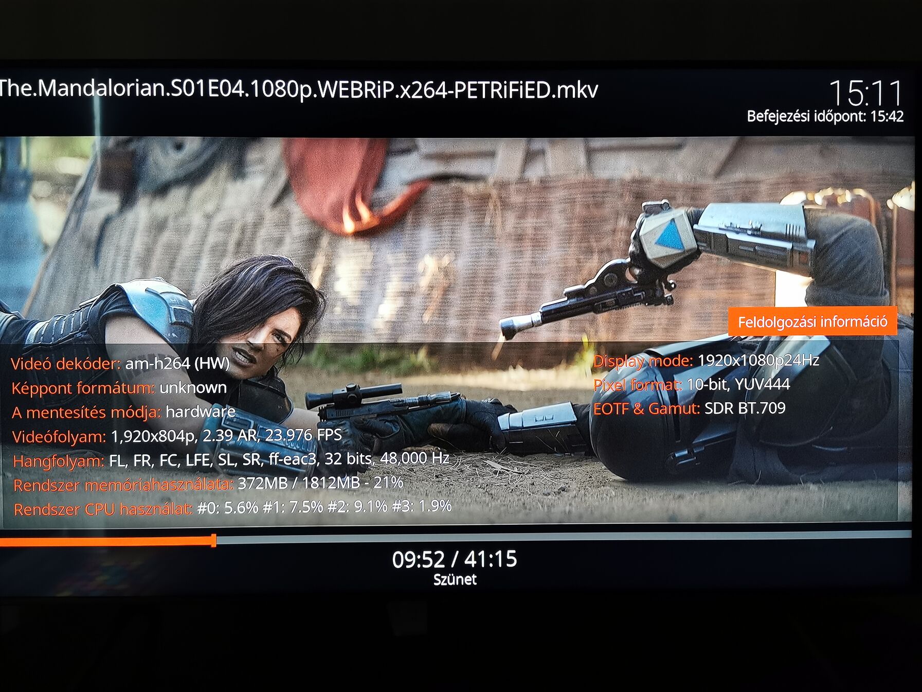

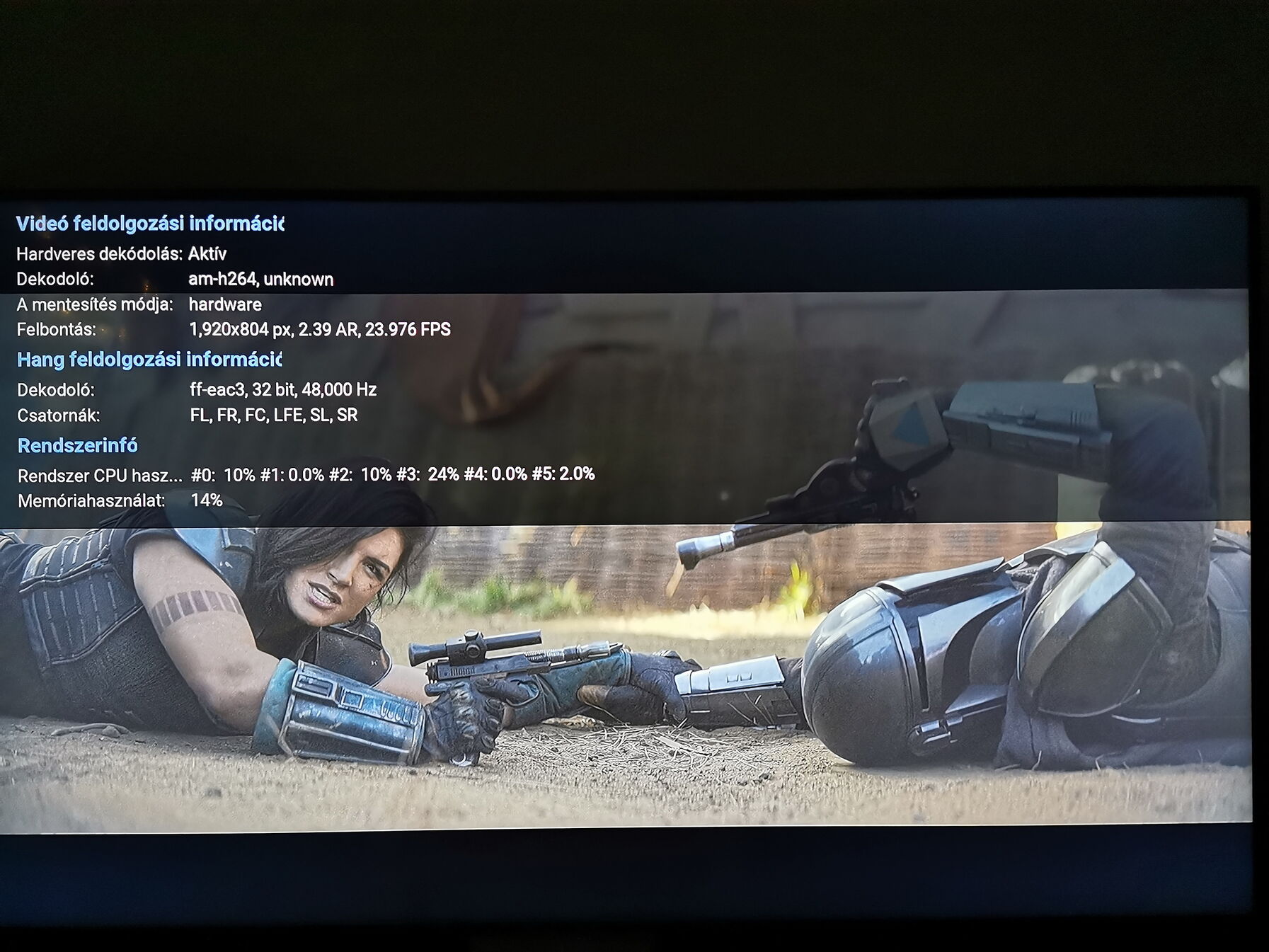

djnice #78349 üzenetére
Készítettem pár képet, hogy lásd a különbséget a két box képe között (ami különbségnek szerintem nem kellene, hogy legyen). Az eltérés lehet, hogy a készített képeken nem látszik annyira nagynak, de az életben ez elég nagy. A kép fakóbb, az emberek bőrszíne szürkébb, stb.
Egy kis összefoglaló, hogy ne kelljen visszalapozni a történetemben:
- a tévé: Samsung RU7179 (RU7100-ás sorozat)
- Boxok: a régi egy MiniMX (S905), az új egy Minix Neo U22 (S922), mindkettő CoreELEC rendszerben
- a beállítások a tévén ugyanazok minden fotó esetében, és a képek ugyanazon a bemeneten készültek
- ez alapján lettek a TV színei beállítva
- ezekkel a beállításokkal a régi box színei tök jók voltak, akár vinyóról, akár netről néztem filmeket -
