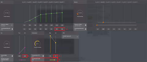

füles_ #15744 üzenetére
Nagyon szépen köszönöm mindenkinek a segítséget!
Kitoltam az áramfelvételi korlátot, felvettem a célhőmérsékletet 75 fokra és levettem a ventilátor cél fordulatszámát 2000-re.
Tökéletesen működik a kártya, nem melegszik annyira és sokkal csendesebb is.
Feltöltöttem a google drive tárhelyemre az aktuális wattman beállításokat wattman_silent.jpg a file neve: [link]
A cikkben [link] szereplő feszültségbeállításokkal is próbálkoztam, azonban azokkal az értékekkel a játékok kilépkedtek a windows desktopra sajnos.
