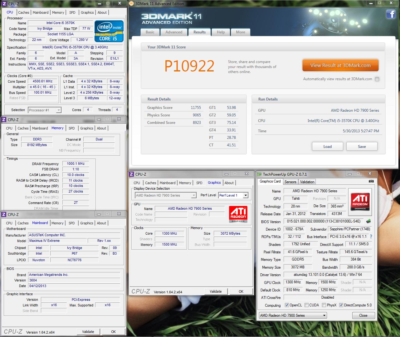

No .... egy kis infó.....
Most vettem észre hogy a fenti tesztem alatt csak PCie 2X módba futott nem tudom mi lehetett a gond de látszódik is a fenti képnél GPU-Z és CPU-Z nél is hogy csak 2X et mutatnak!
Abból vettem csak észre hogy akartam csinálni GRID-2 vel is teszt képeket és elindítom a bench -et benne, és 30-35.FPS -en szaggat mint az atom, mikor előtte 90-100.al ment tegnap!
Szóval akkor néhány kép először is arról hogy mennyire igénytelen a 3D Mark11. ebből látszódik hogy kb semmire nem jó....
Tehát 1300/1500.MHz@PCie-2X.módban
ugyan ez 16.X móddal
Ha megnézed a részletes FPS adatokat láthatod hogy alig rosszabb 2X módban, viszont élesben (GRID-2) meg 30 vs. 100.FPS tehát kevesebb mint 3 -adára esik vissza a teljesítménye a VGA -nak míg trémarkba alig venni észre
N.Ferry tesztképére vissza térve most hasonlítsd össze vele az én 1300/1500@16x. es eredményem! és szintén a részletes FPS adatokat nézd ne az összesített cpu/gpu pontszámot

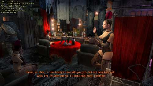

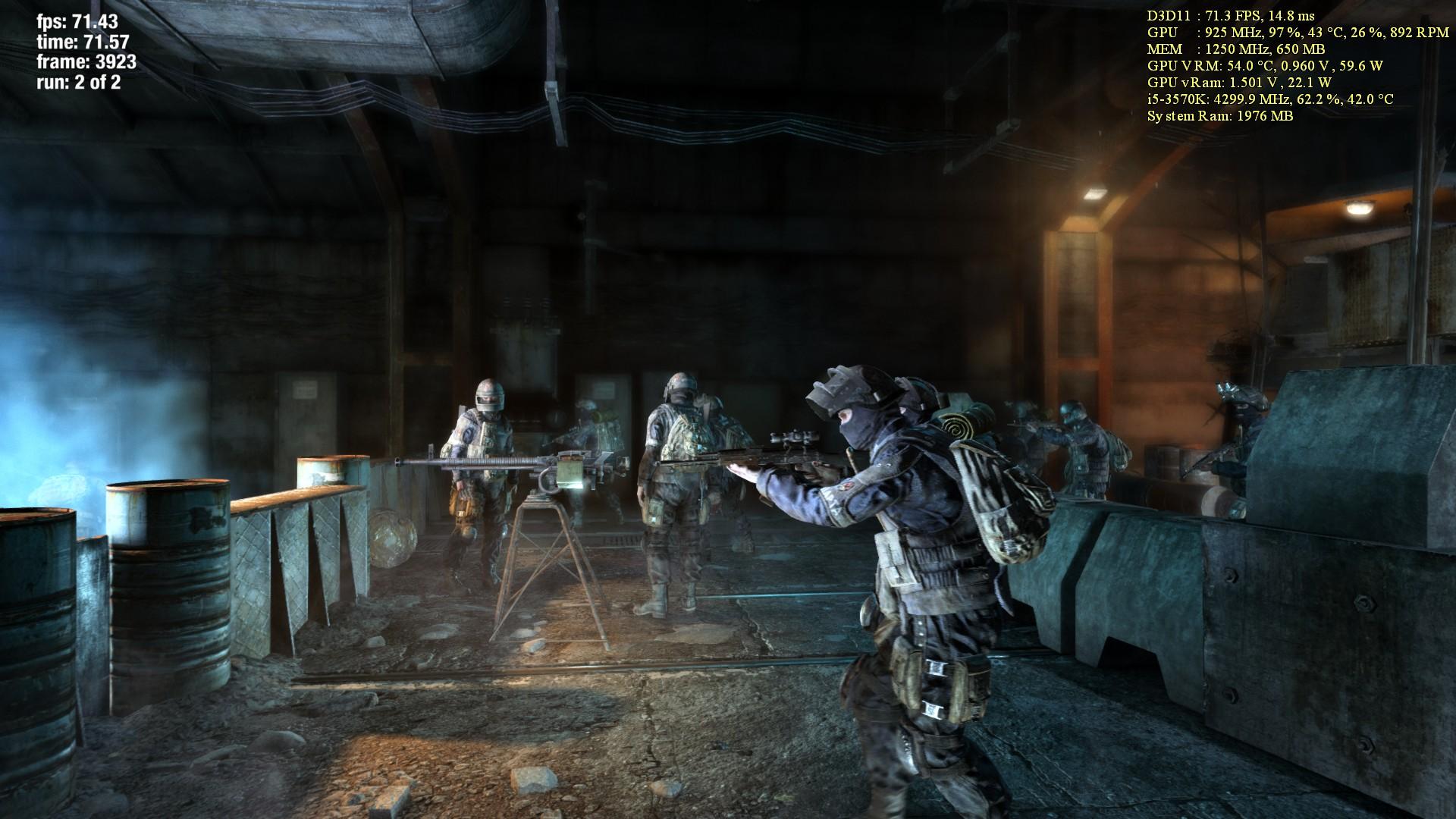

De van tovább is: Merto LL -ből is néhány szösszenet
HD7950 alapórajelen(925/1250MHz) és 4300.on járó 3570K nál is van CPU limit, mert a GPU csak 97.% on jár

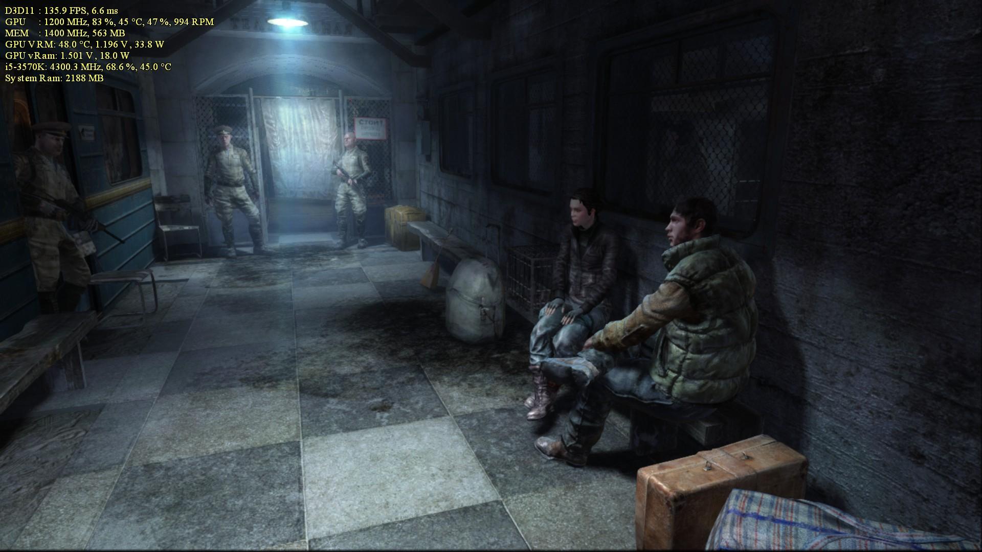

és pár kép játék alatt találkoztam ~80.% os GPU használattal is
igaz itt csak 4300 -on járt a cpu, de látható itt is a bűvös ~70.% os CPU használatnál már nem képes kihajtani a GPU -t MAX -ra!
Viszont erre én is szeretném tudni a választ hogy ha a CPU csak 70.% on jár miért nem tudja jobban kipörgetni a GPU -t
miért nem megy 90-95.% -ig fel a cpu használat és akkor talán a gpu is max on járna.
De sajnos ez az összes játékra igaz ha már ~70.% -on tekerik a CPU -t akkor már vége van a melódiának és nem képesek kihajtani a VGA -t!
