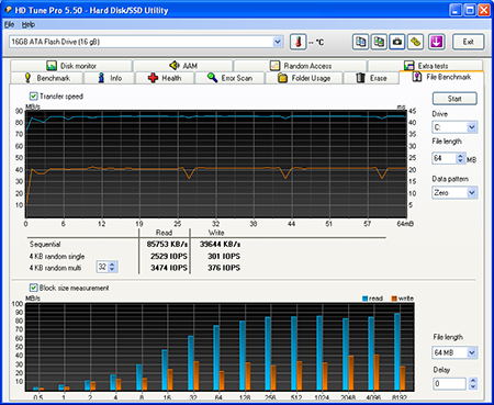

Hát eddig azt hittem, hogy értem, hogy működik az elhasználódás becslés az SSD-knél, de most elbizonytalanodtam...
Alapvetően a 173-as paraméter adat része nő egyel, egy teljes meghajtónyi (esetedben 240GB) adatmennyiség felírása után.
A Flash memóriának pedig technológiától függően van egy max átírás száma, Kb. 800-1000 körül lehet a meghajtódnál.
A gari 80TBW-re van megadva, vagyis 333x lehet teleírni a meghajtódat, utána se romlik el, de a gari már érvénytelenné válik. Vagy erre a 333x ciklusra vagy a technológiából adódó 1000 ciklusra vonatkoztatja a 100%-ot.
Tehát elvileg 3x és 10x közötti tele írás után kellene, hogy 1%-at csökkenjen a kondíció.A 241-es paraméterben van az összes írt adatmennyiség GB-ban (hexadecimálisan).
448GB, ami nem sok.Ami furcsa: a régi meghajtónál 0 a 173-as paraméter, pedig már kb. 1 kellene, hogy legyen ennyi írás után. Bár lehet, hogy majd csak 480GB után éri el az 1-et, mert új korában törölve érkezett, és egyszer tele lett írva, 240GB adattal, de ezen felül még csak 208GB lett rá írva, tehát még nem érte el az 1 teljes törlési ciklust...
Az újabb meghajtónál pedig 0x010002, vagyis 65538, ez baromi sok átírási ciklust jelent, ez nyilván valótlan érték. Ez annyira sok a max. párszáz ciklushoz képest, hogy kapásból 1%-ra ugrott a kondíció. (a HDS gondolom azért ír 99%-ot, mert feltételezi, hogy az 1% az nem kondíció, hanem elhasználódás.)
Talán egy szabálytalan leállás (fagyás miatti táp lekapcsolás a meghajtó leállítása nélkül) közben mentett el ilyen korrupt statisztikai értéket.
Vagy a Kingston (illetve a vezérlőchip gyártója) kezeli ennél a meghajtónál szokatlan módon ezeket a paramétereket.Én kíváncsiságból teleírnám egyszer-kétszer, hogy látszódjon, hogy rendesen számolja a törlési ciklusokat. 0x010003 utána 0x010004 stb következik e. Ha nem egyesével számol, akkor az alsó 16 bit lehet a törlési ciklusok száma, fölötte meg valami más.
Következő tipp: Firmware verziókat vesd össze a két meghajtón és nézd meg a gyártónál van e újabb és mit ír róla. Lehet, hogy ebben is van eltérés.

A 99%-osról ha küldesz SMART képet, meg a HDS-ről, akkor megszakértem. Ahol a kondíciót jelzi, ott szokott lenni magyarázat, mi alapján kalkulálja.
Tippek látatlanban:
1. 1db gyengélkedő szektor
2. 1% elhasználódás (törlési ciklusok száma elérte a max megengedett 3000 (MLC) / 1000 (TLC) / 700 (QLC) törlési ciklus 1%-át, vagyis ha már akár 10x át lett írva az egész az is lehet) -

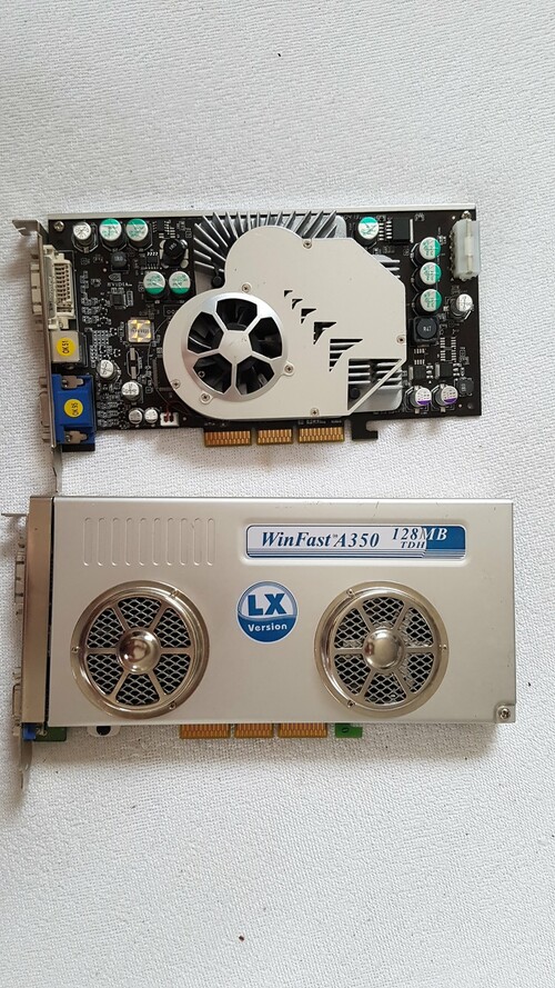

Ma sem bírtam magammal.
Beszerzés volt, hozzájutottam egy ASUS CT-479 adapterhez, és egy ASUS AGB-V6600 Deluxe Geforce 256 laphoz (sajnos valami förmedvény arany borda van ráragasztva, nem tudom, ezek a gyári bordák ventik annyira döglöttek? Már van egy V6800 is, szintén venti nélkül)
A CT-479-el kapcsolatban lenne olyan kérdésem, hogy van lista arról, milyen lapokban megy?
Nekem ASUS P4C800 deluxe és p4t-533-c lapjaim vannak.
A másik, hogy mi lehet ebbe a legerősebb proci, amit érdemes beletenni?
Most egy SL8MM Celeron M370 van benne.
Ami még érdekes rajta, hogy valami ökör a jumpereket levágta felülről, és alul forrasztgatta össze, gondolom nem volt már meg a gyári venti,
A northwood hűtőt rá merjem tenni, vagy esetleg egy zalmannal próbálkozzak? -
