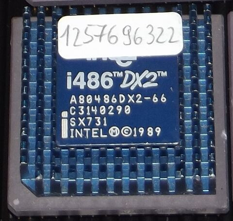

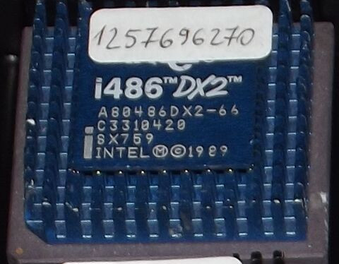

Másik, ténylegesen 66-os procit betéve lehetne megnézni hogy mit takarnak a jumper-állások valójában.
De most hogy megvan a megoldás (mostanáig pislogok hogy már akkor is ment ez az átcímkézés, és örülök a leleplezésnek), csak akkor fogom betenni a 3 voltos DX2-66-os IBM-et ha nagyon unatkozok majd egyszer.Ami még azonnal feltűnt, az intel procik hasán az egyik sarokból kiinduló arany csík hiánya.
Erre mondtam hogy a hossza jelzi a húzhatóságot, és már a 66-os overdrive-on is ott volt. -
Fentebbi chkcpu kép mindig ugyanaz volt, 3*22.
Hogy jól érzékelte-e, nem tudom, sajnos nincs leírás.
Egy biztos, FuSie-ék át akarták b@xni a jónépet, nem volt 66-os procijuk, így felcimkézték DX2-66-nak, és azon is járatták.
Korábban keljenek fel, nem tudják kivel van dolgukA proci kapott végül egy ventit, szerencsére volt olyan csavarom ami nem lötyög a bordák között.
