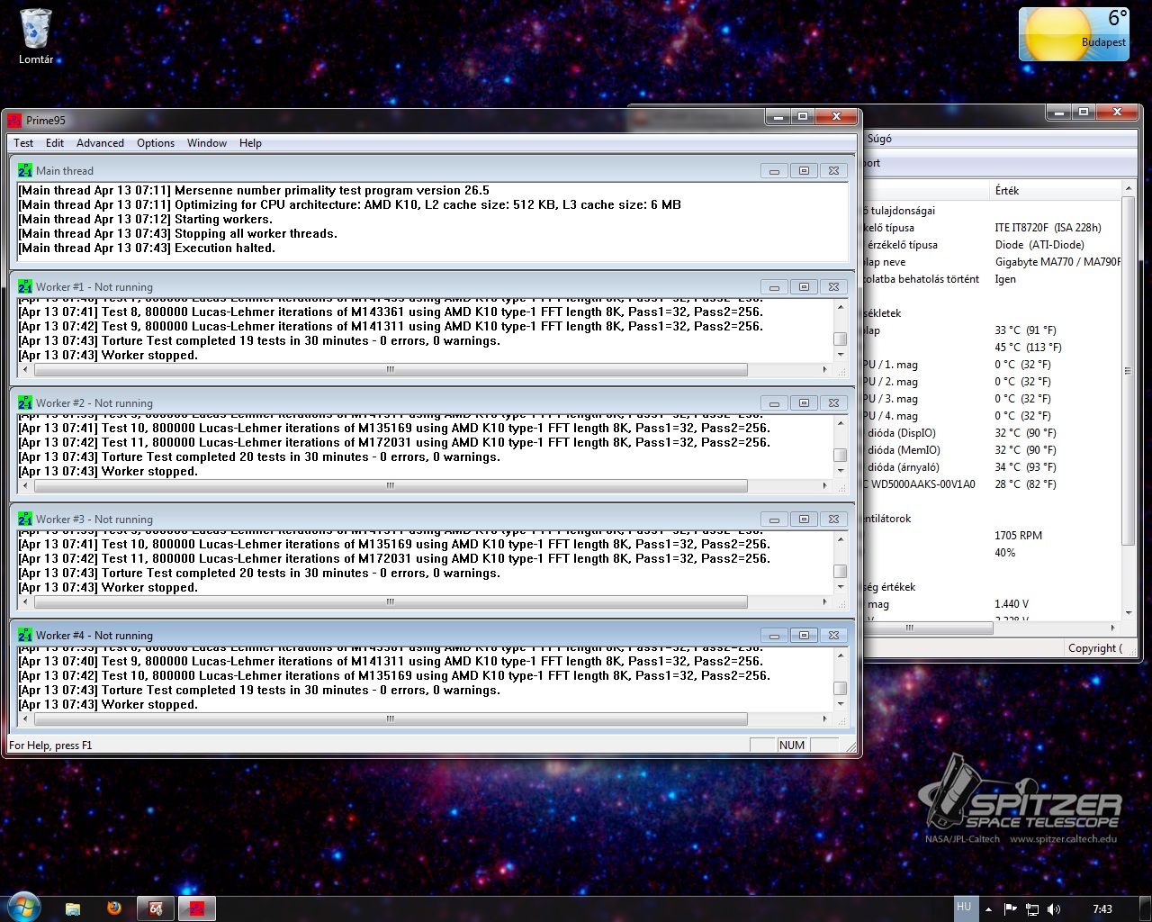

joker1220 #4115 üzenetére
Na most újraindítottam, szépen bejött a proci, felismerte az eszközöket, majd fekete képernyő:S
Lehet hogy nem kellett volna biost frissítenem?!
Giga MA770-UD3 rev 2.0 és most az FKB bios van fent ami beta.
Előtte az FJ volt, érdemes visza flashelni arra?!
Igazából másra nem tudok gondolni hogy miért csinálhatja,
ha hibás lenne a +2 mag akkor nem töltött volna be a win7,
illetve nem futott volna hibátlanul a prime95.Ráadásul mindent csináltam vele, tömörítés, flash animáció,
programok, 3dmark, everest stability test....mind hibátlanul végigment!Bios ban alalpjáraton 1.425v t kapott 2 magos módba!
Amikor átraktam 4 magra akkor adtam még neki 0.025v , így jelenleg
1,450v re van állitva, az everest mondjuk 1,440v t ír. -
