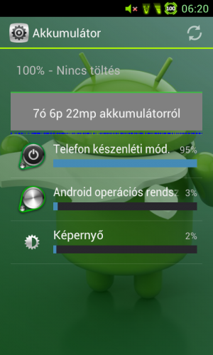

cm10.2 nálam ha nem használom a telót nem is igazán merül (este leveszem töltöröl és reggel még 100%)

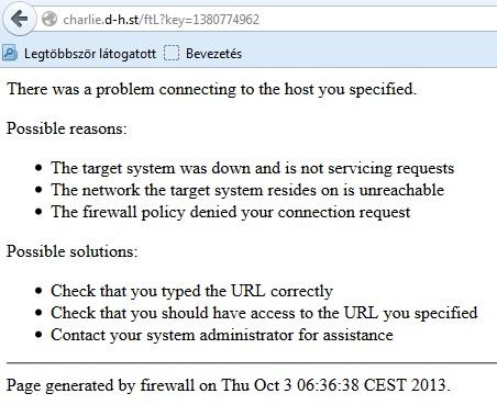

Stoykie
Googliztam egy kicsit és találtam ezt de egyik sem ment. Mármint ezekkel volt az, hogy csak pörög a CM logó és több perc várakozás után sem történik semmi. Leírom a lépéseket, hogy mit csinálok, hátha valamit én cseszek el. Törlök mindent. Majd fel a rom, utána a gapps-et, majd Loosht féle pach és ezek után az apn fix.. Ha valamit rosszul csinálok és én vagyok a láma, akkor mondjátok nyugodtan.
Jenzen
Ez OT995_GB_ICSLOADERv1.0c-wwenigma.7z
138.13 MB 71 0 2013-06-02 06:50:58
Description: OT995 Gingerbread for ICS bootloader - Restore from CWM / original recovery will be overwritevagy ez
OT995_GB_ICSLOADERv1.0b-wwenigma.7z
103.35 MB 59 0 2013-05-22 17:23:05
Description: Description: OT995 Gingerbread for ICS bootloader - Restore from CWM / original recovery will be overwrite -
