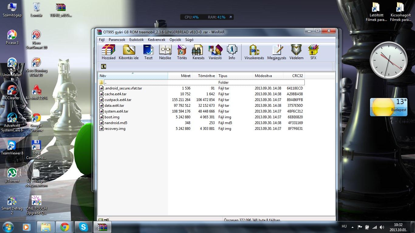

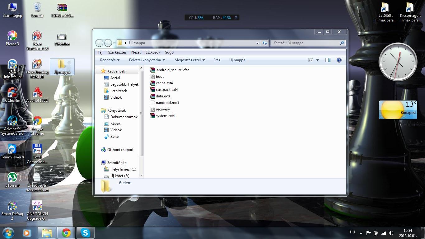

Jó napot elvtársak! Kérdésem az lenne amit tegnap kaptam romot zippként szeretném telepíteni , hogy a patchot is feltudjam rakni vele ,
az egy rar filében van, ha megnyitom így néz ki!
Ha kicsomagolom akkor meg így:
Kérdésem a következő: ezt lehet zippként telepíteni? és ha igen hogyan és mit kell csinálni vele?
