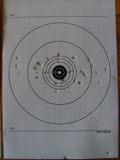

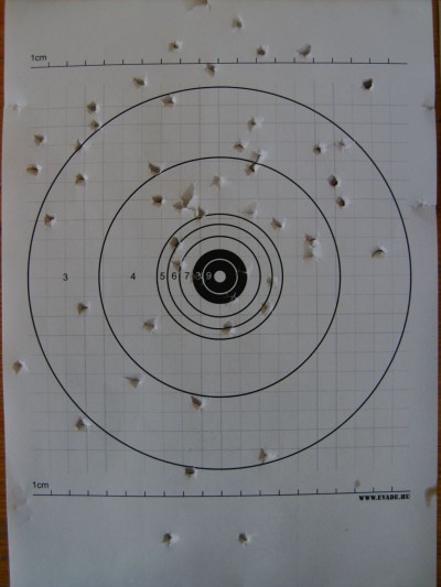

Annyira azért nem furcsa, a hopup függőlegesen stabilizálja a röppályát, ha az FPS nagyjából állandó, és a hopup is bemelegedett akkor a függőleges eltérés is ilyen lesz.
Az AEG-nél szerintem az a lényeg, hogy az átlagos lőtáv végén eltalálj egy emberi mellalakot.
A te fegyód szórása, az extrém eltéréseket nem számolva 130mm@15méteren. Ez 35méteren 303mm-t jelent ami megfelelőnek nyilvánítható, jónak semmiképp, de a célra megfelelHa a teljes szórásból dolgozunk és A4-es lapra szorítkozunk, az 210mm@35 méteren míg a fegyvered 466mm-t szór...szóval erre a távra már ne menjél egyes lövéssel.

Holnap mérek egy szórást pontosan lőlapra. Lehet hogy nem is számít pontatlannak az amit látokmajd befotózom és megmondjátok.
