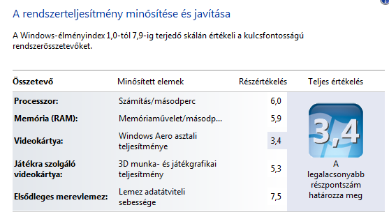

Nekem pont a kijelző volt, ami tetszett, sokkal jobban látható, kontrasztosabb, mint az eddigiek, és az oldalsó betekintési szög is baráti. Érdekes az egybefüggő touchpad, ahol a pad alsó két sarka a "gomb", de csak megszokás kérdése szvsz. Ami nekem negatívum, az az usb - Ethernet átalakító hiánya, bár pár ezer forintból lehet pótolni a dolgot. Én már csak ilyen Wi-Fi gyűlölő vagyok 12 év távközléssel a hátam mögött.
Muerte
Gyors hát
Nekem raid0-ba volt kötve két wd black scorpio-m,majdnem verte a mostani ssd-m.Amikor nem raid-be volt csak egy wd black 320-as akkor kb. 5 sec-el lassabban bootolt mint most,ott is elenyésző volt a különbség ehez képest,de persze írás,olvasáskor,másoláskor már sehol se volt
