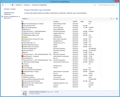

Átfogó tapasztalatok birtokában írnék pár dolgot. :-) Nekem V5-551-em (A8-4555m, 6GB RAM, 750GB HDD, stb) van, és többször is cseréltem W8-at W7-re majd végül vissza W8-ra. A következő a helyzet:
- hivatalos W7 driver NINCS a géphez. Az AMD oldaláról letöltött, csak béta driver működött W7 alatt, igaz, hogy az viszont tökéletesen. Tehát a Catalyst Suite végül is pipálható.
- az eredeti W8-as driverek, illetve app-ok (touchpad, launch manager, Wi-Fi, LAN) működnek, kivéve az AUDIO-t:
- W7-re nem megy fel a W8-as audio-driver. Működik a W7-es saját audio-drivere vagyis van hang, de a Dolby-kiegészítők nem fognak működni, sőt a mikrofonnal is komoly erőfeszítések után lehet csak dűlőre jutni. Az mondjuk lehet, hogy a Általad választott gépben más lesz az audio-vezérlő (az enyémben Conexant van), de az alapkonfigban ez a helyzet. Hozzátenném, hogy W8 alatt egyébként zseniálisan működik az a Dolby Advanced Audio 2 című dolog: kiválóan összehangolták a Dolby-mérnökök a gépben levő eszközök képességeit. Nagyon jól szól, és a kiegészítő fícsörök is remekül működnek...Használtam a gépet tehát W8-cal és W7-tel is. A végső megoldás mégis a W8 lett: minden szempontból látszik, hogy ezt a konfigot kifejezetten ehhez az oprendszerhez igazították: minden patent és gyors. Én azt mondanám, hogy nem érdemes a W7-et erőltetni (nem is értem, mit értesz azon, hogy a "W8 elég nagy sok lenne annak, aki használná"). Ami a start menüt illeti: StartIsBack című, 700.- Forintos program a (szerintem) tökéletes választás. Hibátlanul működik, testre szabható, magyar nyelvű.

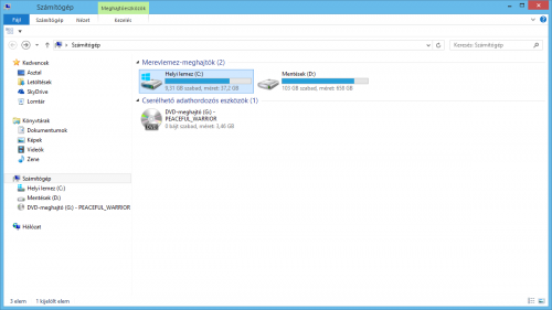

Ami pedig az SSD-t illeti: Én az optikai meghajtó helyére tettem egy caddy-t és abban van a rendszermeghajtóként működő 40GB-os OCZ VERTEX 2 SSD. Semmi, ismétlem semmi problémába nem ütköztem a telepítéskor, akár UEFI, akár (legacy) BIOS módban indul a gép. Nézegettem még a vásárlás előtt, hogy mennyire bonyolult szétszedni a gépet, hogy a HDD helyére tegyem az SSD-t. Hát nem egyszerű, és kockázatos, sérülhet közben a gép, úgyhogy ezt az irány elvetettem. De így most tökéletes.
...És hogy elég-e a 40GB-os SSD rendszermeghajtónak? Itt van pár kép a jelenlegi felállásról. A C: meghajtó üres területe:
A jelenleg telepített programok listája:
