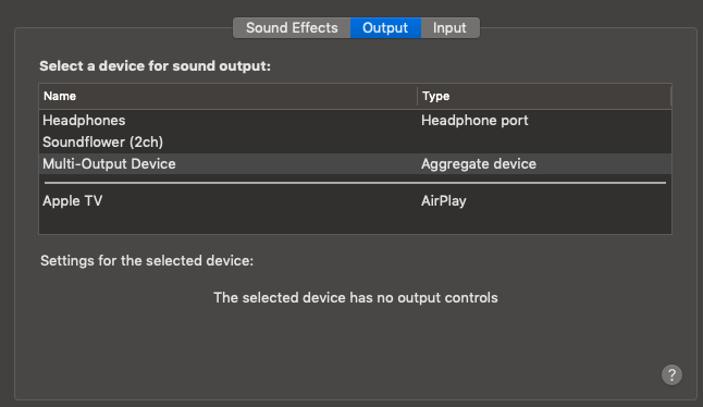

Pedig egyszerű a Hang beállításokban van előre kalibrált hangmódok de Mac Minin kb egyik se ér semmit se ha azokkal variálok semmi különbséget nem hallok ki.
Persze, gondolatolvasónak meg aki véletlenül eltalálja a választ.
Elhiszem, hogy egyszerű de most sem érthető, hogy pontosan mire gondolsz, Hang beállításokban nincsenek hangmódok, hangeffektek vannak riasztásra illetve kimeneti módok vannak.
Te meg ezek szerint a zenei hangminőségen, dinamikán szerettél volna rendszerszinten változtatni. A hangmódokat meg gondolom iTunes-ban próbáltad vagy másik lejátszóban, passz.
Ha világosan fogalmazol, kérdezel akkor világos választ is kapsz, persze most szerencséd volt vagy én vagyok a béna és nem olvasom ki a sorok között, hogy pontosan mit is szeretnél.
A Boom meg nekem is megvan, de ha nem pontos a hibaleírás akkor tippelni lehet és vagy bejön vagy nem. -

Nem neked akartam küldeni de még korán volt ! 😃Pedig egyszerű a Hang beállításokban van előre kalibrált hangmódok de Mac Minin kb egyik se ér semmit se ha azokkal variálok semmi különbséget nem hallok ki.Pedig most vettem egy Bose hangszorópárost neki.Ezzel a Boom 2 -vel meg szépen be lehet állítani a hangerőt is sokkal sokkal hangosabbra és a hangszínen is lehet variálni.Ezt kerestem egy ilyen hangbeállító programot.

Köszi szépen! Leszedtem a Boom 2-öt szerintem tökéletes és kár,hogy alapból nem lehet ilyen hangos a Mac!Teljesen más lett és még vissza is kell venni a hangerőből!Gondolom a Boom 3D is jó de fülest nem használok így a 3D-t nem használnám ki.Meg annyival tud többet,hogy programonként is lehet állítani. Aki keres ilyet progit annak csak ajánlani tudom telefonra is van nekik az ingyenes is. És winre is van.

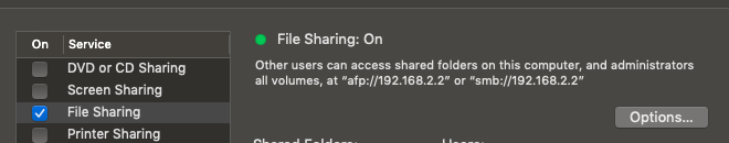

#30281
Amúgy pld nem lehet az egész SSD-t megosztani? - de meglehet osztani komplett vinyót is, de a "módszeredet" nem értem, ezt a jobb klikkelős dolgot, nem úgy szoktam megosztani dolgokat és nem is úgy kell.
Amúgy a Paragon miért is kell itt? - ha már megvetted akkor használd, így nem akadály az NTFS-re írás sem.
Vagyis nem értem,hogy a megosztásokért miért kell.🤷🏿♂️😌 - nem is amiatt írtam, ami megvan azt érdemes használni. Bármikor csatlakoztathatok NTFS vinyót amire sürgősen műásolni kell, ha nincs telepítve a Tuxera/Paragon akkor macera a másolás.
blakey
kkp900
#30281

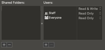

Igen de pont az a baj,hogy a mappa beállításnál jobb klick utánna fekete a Haladó beállítások és ez miatt nem tudom neki engedélyezni a SMB-t
Na, akkor most elárultál egy olyan dolgot amit nem is értek, hogy honnan jön, nem úgy kell megosztani a tartalmakat, nincs jobb klikkes megosztás, legalábbis az elmúlt 22 évben soha nem jutott eszembe. System preferences/File sharing, bekapcsolod és az Options-nél is mindent bejelölsz.
A Shared folders résznél meg hozzáadod a mappákat amiket megosztanál, a Usersnél meg a jogosultságokat állítod be.

Az ilyen dolgokat látni kell, nem olyan hibaleírás ami egyértelműen utal valamire, én semmit nem állítottam a megosztásokon kívül ráadásul külső SSD-n van a rendszer és mindent megtudok osztani.
Ha megvetted a Paragont akkor használd. Egyébként a macOS olyan, hogy alapból működnek az általánosan használt dolgok, a megosztás is egy klikkel működik, nem kéne, hogy inaktív legyen egy hozzá csatlakoztatott eszköz a megosztásoknál. ExFAT-et nem használok de a helyedben kipróbálnám a lehetőségeket amik adottak, másra formázom, stb.
Azt hittem legalább ti tudtok segíteni a jogosultság beállítás kérdésében ,hogy nem e az a baj! - azokat te állitod be amikor kiválasztod a megosztandó mappákat. Ott van mellette, hogy kinek milyen jogosultságot engedélyezel. -

#30275
Formázd Mac journaled-re vagy APFS-re és jó lesz. A System preferences/Sharing-nél meg beállítod a megosztandó mappákat. Jól működik Mojave-n is, 1 hete állítottam be. Egyébként ha beszerzel egy Tuxera NTFS-t akkor semmi gondod nem lesz azokkal a megosztásokkal sem. Esetleg a filevault is problémás lehet, a beállításokat hasonlítsd össze a másik gépeddel.
