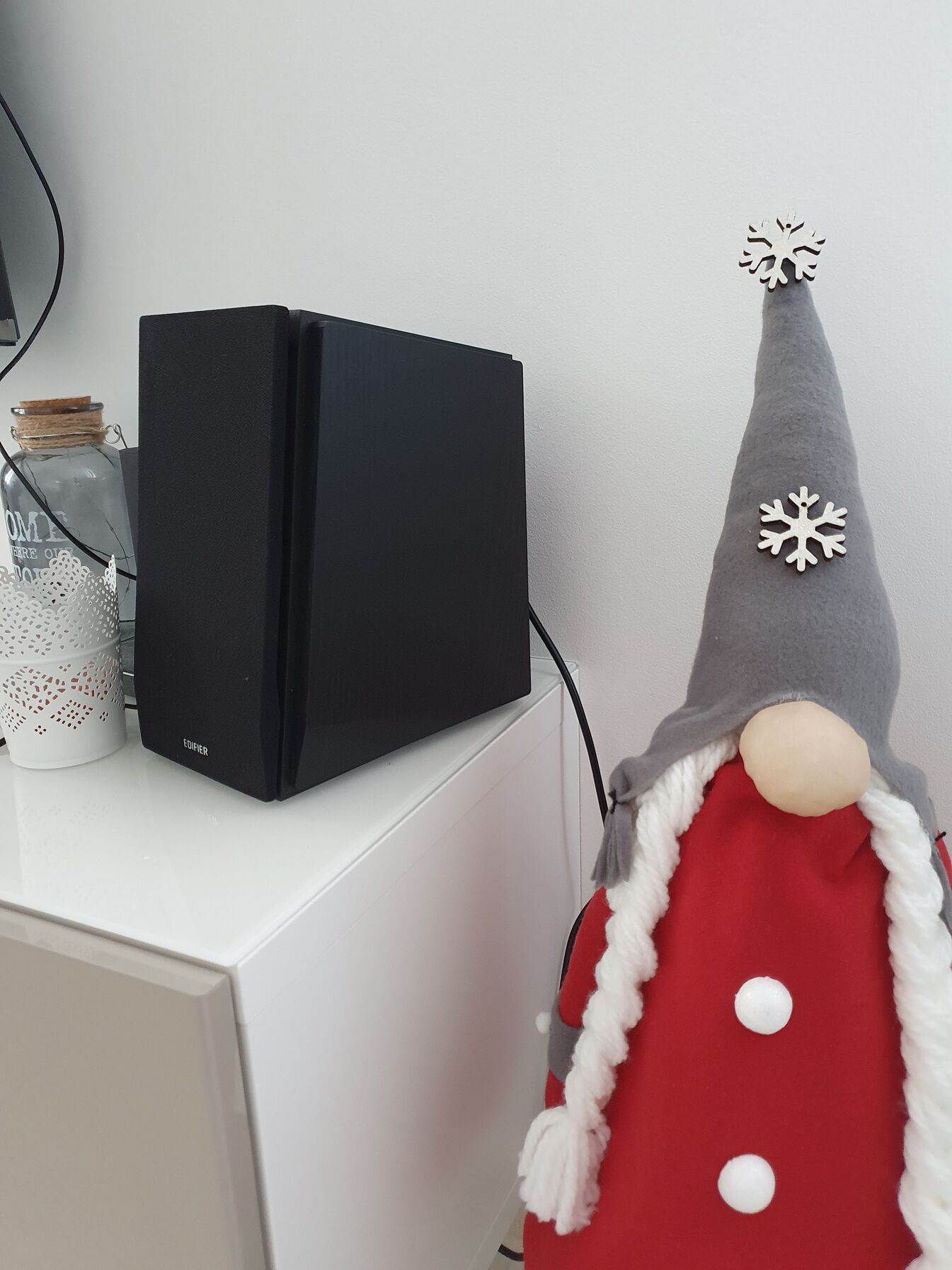

Jelenleg oldalan van, magas sugarzoval kifele es joval meredekebb szogben kozepre iranyitva. (45 fokra saccolnam, bar nem vagyok szogmero)
pont ebben a pozicioban (vagy fejjel lefele) kerul a magas sugarzo fulmagassagba.
Az "allvanynak" ez a legalacsonyabb pozicioja, innen mar csak fentebb tudom emelni, lentebb nem.hitvitat nagyon leegyszerusitve allo pozicioban kellene hasznalni, mert erre lett tervezve. de kivancsi lennek tapasztaltabb kollegak velemenyere/tapasztalatara.
En biztosan vegig fogom probalni a lehetosegeket, remelem tanulok belole valamit.
