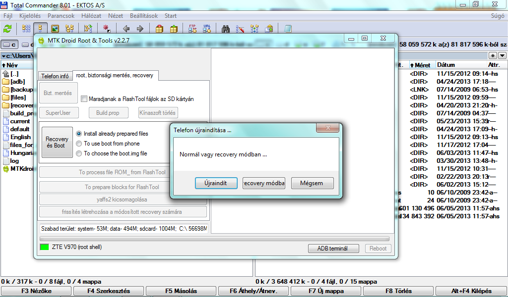

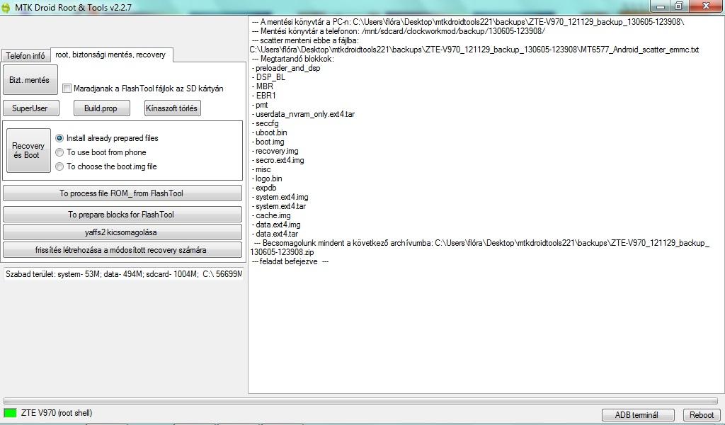

Sajnos még korai volt az öröm.
A stock ROM után a Recovery is felment, működik is (csak a recovery-nél hagytam pipát a falshtoolban, a preloader és dsp_bl elől kiszedtem). Ezt után felraktam a JB ROM-ot Recoveryn keresztül, ez is végigment hiba nélkül, de a reboot után a ZTE feliratnál megáll.
NNG
cappa72 #3405 üzenetére
De először működött. Aztán kikapcsoltam, rátettem töltőre. Amikor feltöltött visszatettem a SIM-et meg tettem bele sd kártyát és most itt tartok
Megcsináltam a recovery flasht, eljutott a zöld körig, de még mindig nem lép be a hangerő fel + bekapcsra. (flashelés közben a csatlakoztatás-leválasztás hangot játszotta párszor, lehet valami mégse stimmelt?) Ugyan az maradt a helyzet.
Más ötlet?
