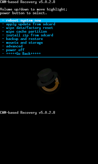

A BM rom-ot CWM recovery alól lehet telepíteni, amihez a zip-et (nem a 7z-t!) másold az sd kártyára.
Flashtool-lal a CWM-et kell feltenni, mégpedig azt, ami tt található: [link]
Ne zavarjon meg, hogy ez a belső átparticionáló csomag.
Abban benne van egy CWM és az átparticionáláshoz szükséges egyéb fájlok.
Csomagold ki a zip-et a számítógépre.
Tallózd be a azt a scatter file.t, ami a csomagban van.
Így pipáld be a dolgokat. (Látható, hogy ott a recovery is.Vedd le a gépről a telefont.
Telefonból akku ki.
Nyomj a download gombra.
Csatlakoztasd a telefont usb-n keresztük a sztgéphez.Ha megtörtént, akkor a zöld ok után leveheted a telefont a gépről, akku vissza.
Recovery módba belépni: power + hangerő fel.
Nyomj egy factory reset-et!Ezek után az install zip from SD card --> choose zip from SD card --> kiválasztod az általad feltenni kívánt ROM-ot, és OK.
Elindul a telepítés.Fontos!
A custom installálásnál tudsz kérni olyat, hogy mentse le az IMEI-t és az NVRAM-ot. Árdemes lementeni! -

Amit a CWM mentett, azt a CWM is tudja visszaírni. Nem mellesleg a Titanium mentés felesleges a CWM mellé, mert menti az egész data meghajtót, ahogy van (mármint a CWM) és így nem kell a Titanium, mert azt is vissza fogja állítani, ha visszaállítod. A CWM kell a rom felrakása mellé, illetve nem árt, ha fenn van, pont az említett esetleges visszaállítás mellé.

Ezek szerint befejezte a mentést.
Jobb oldalon alul a reboot gombra kattintva előjön, hogy újraindítás, újraindítás recovery-be (vagy hasonló)
Válaszd az újraindítás recovery-ben pontot.
Aztán möglátjuk. (Illetve megírod)szerk: lehet, hogy még minden fent van, csak valami blokk került a rendszerbe.

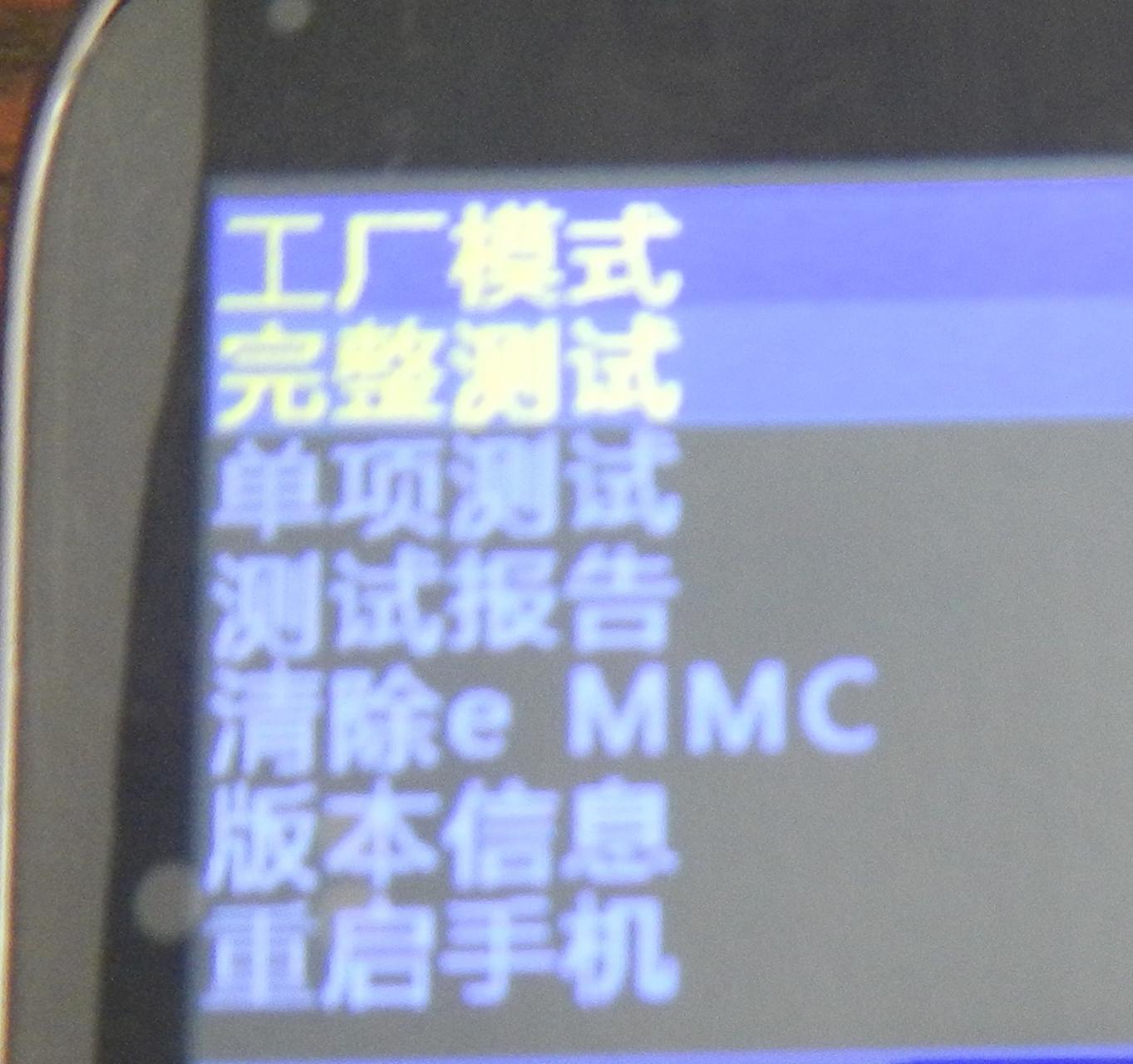

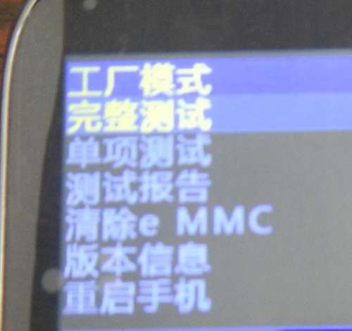

Összegezve az eddigieket:
- recovery módban a zöld robot és a zte felirat váltogatja egymást --> telefon nomál móban nem indul. (újraindulgat)
- factory módban indítható. --> Ekkor látja a számítógép (pl MTKDroidools program) a telefont?
- Mentéseket sikerült kinyerni a telefonról? -
Ez a factory mód éppen hasznos is lehet. (Nem kell megnyomni benne semmit, főleg a format emmc-t nem!!!)
Ha kikapcsolt állapotban megnyomod power+hangerő le gombot, akkor oda fog belépni.
Másképp nem tudom leírni, min ahogyan a blogomban ott van.Az MTKDroidtools nevű programmal csinálj egy mentést, ez legyen az első, biztos ami biztos alapon.
Ha az megvan, akkor lépjünk tovább.
Ha netán nem sikerül és nincs mit vesztened, akkor mehet a hard reset. -
