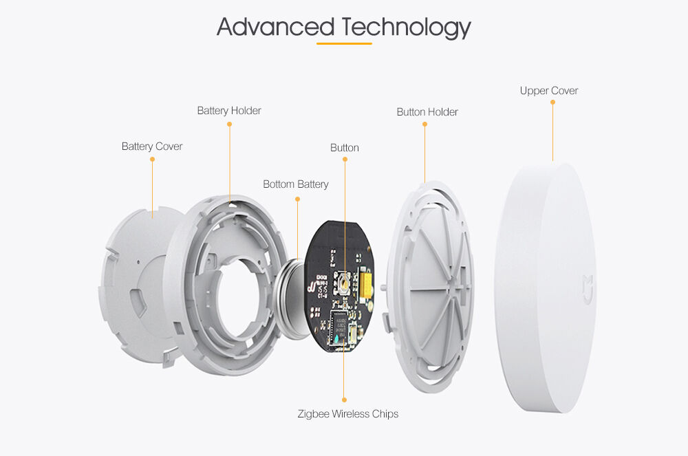

v.attis
Igen, van hubom. Tervben van később valami google asszisztens is, csak egyetlen eszközhöz még nem veszek, majd ha a fél lakás fel lesz tuningolva.
Nekem is ilyen lámpám van, az egyik ága megmaradna hagyományosra. Lehet a wireless switch meg a kapcsoló hátuljára lenne ragasztva? Ez így nem is jelentene valójában plusz eszközt nem kellene keresgélni, mert ugyanott lenne.
