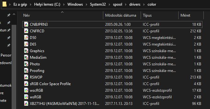

lovi27
Pityu. #131714 üzenetére
Én is hasonló módszerrel használom a színprofil fájlt, mint ahogy a link ajánlja.
A leírás végén írja mikor lesz aktív az a lehetőség:
"Utolsó lépésként a "Speciális" fülön az "Eszközprofil" legördülő menüből válasszuk ki a profilunkat, majd az immár aktív "Windows kijelzőkalibrálás használata" checkbox bejelölése után..." -
Én is azon leírás alapján csinálom már évek óta, de ilyen problémával még nem szembesültem. Ugye ebben a mappában van az általad telepíteni szándékozott ICC profil, meg mellette van még néhány másik, nálam konkrétan 4 db, ezek gondolom a Win telepítésekor kerültek oda.
Esetleg egy olyan próbálkozás, hogy ebből a mappából ideiglenesen másold ki valahová, majd töröld ki az összes ICC profilt úgy, hogy csak a telepíteni szándékozó maradjon a mappában, és próbáld meg így végig vinni a telepítést, azután vagy sikerül, vagy nem, de vissza tudod majd másolni a többi a profilt újra, a color mappába. -
