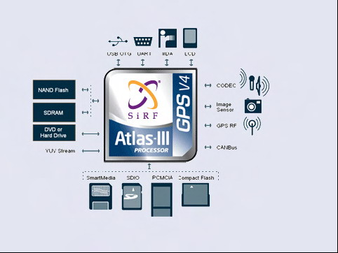

Valamelyiknek Host módban kell lennie, vagy a PNA-nak, vagy a TMC vevőnek.
Egyébként nics vezérlő eszköz a kapcsolatban.
De most, hogy mondod: A PNA USB-re tápfeszültséget adva a PNA Kliens módba kapcsol. Az ID vezeték testre kötésével viszont HOST módba. Melyik az erősebb?
Arról még nem hallottam, hogy a TMC vevő HOST módban működne.
Lehet, hogy tévedek? A processzor tudja:ui. A MIO180 mióta PNA? MIO180
Windows Mobil 2003-van rajta, ha jól látom. Miért ne lenne benne USB-HOST? -
