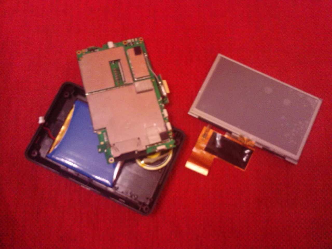

gyurma111 #5946 üzenetére
Heló!
Teljesen kiszedtem a házból az integrált áramkört és a kijelzőt is és amennyire a kábel engedte úgy dugtam össze. A kijelzőbe menő kábelt is mozgattam,de nem jelentkezett kontakthiba.Én sajnos kezdek tanácstalan lenni. Remélem valakinek van még ötlete.
Annyi észrevételem van, hogy enyhe sípoló hangot ad ki a készülék gyors pattogás mellet, de ezt csak akkor hallom, ha nagyon közelről hallgatom, pedig nagyon jó fülem van.Csatolok egy képet is amin látszik a szétszerelt eszköz.
Köszönöm az eddigi segítségeket és várom a továbbiakat

Emi1986
PLaci58 #5943 üzenetére
Kiszedtem a kijelzőt amíg a kábel engedte, majd bekapcsoltam, de uygan az. A szalagkábelt kiszedtem a nyákból és szemügyre vettem közelebbről is az alkatrészeket, de nem láttam problémát, viszont a touch már egyáltalán nem reagál.
Pedig nem esett nagyot és gumira esett -
PLaci58
Emi1986 #5942 üzenetére
Ötletek:
1, elmozdult a kijelző és nyomódik valahol az érintő fólia
2, megsérült az érintő fólia, esetleg kimozdult a csatlakozójánál (4 eres csatlakozó)
3, megrepedt valahol a nyák (előző csatlakozó környékén)
4, feszül a ház (csavarokat kicsit kilazítva is csinálja?)
5, fogalmam sincsSzétszedve is rakoncátlankodik?
Üdv Laci.
Emi1986
Van egy wayteq n770-es készülékem és az autó ablakától a szőnyegre esett. Azóta olykor működik a touch és néha nem. Szétszereltem, de nem találtam semmifle elváltozást a nyákon és nem zörög benne semmi sem. Megmozgattam a csatlakozókat, de semmi változás. Valakinek valami ötlete erre?
Remélem kapok rá választ.
Üdv: emi1986
