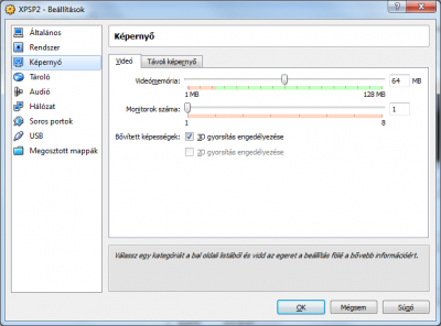

pete_21
Lehet, megnézem majd azt is. Egyébként a 3D nem olyan fontos, csak kíváncsiságból kérdeztem, hogy megoldották-e már.
