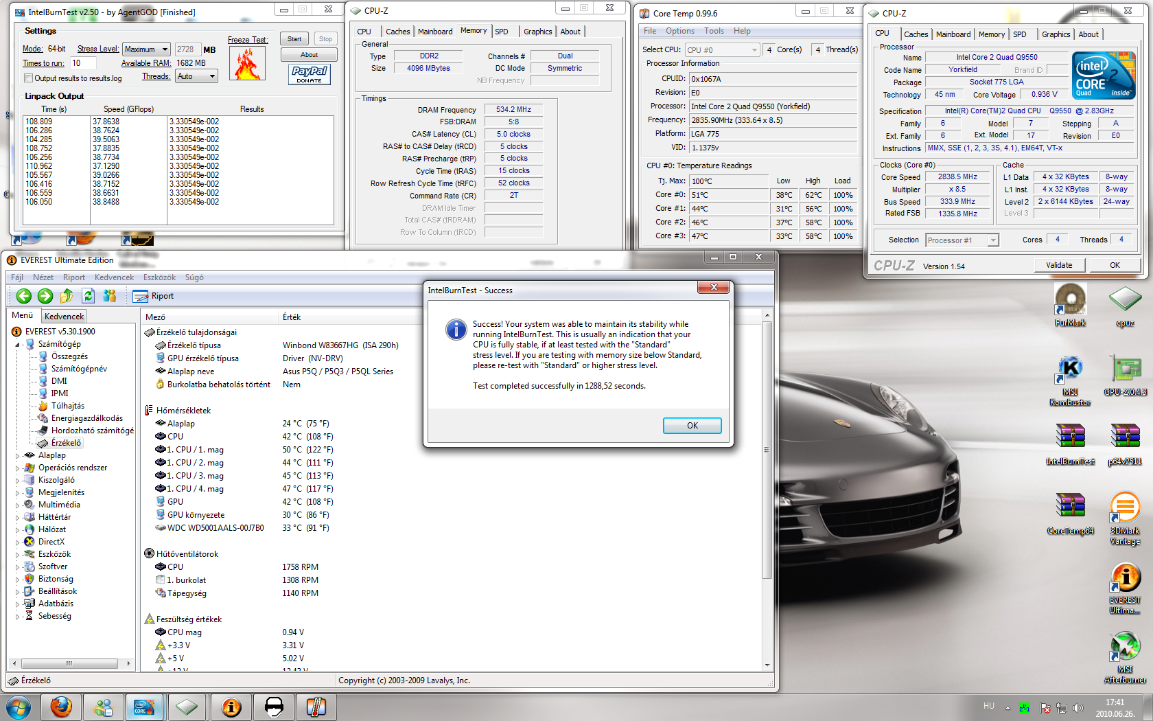

Szia!Sikerült stabilizálni. Azt szeretném kérdezni, hogy ezek az értékek 24/7 esek?
Cpu pll voltage 1,5
Dram voltage 2,1
Cpu voltage 1,28
Nb 1,38
vtt 1,38
sb auto
Ha ezeket a beállításokat használom akkor nem fog megrövidülni valaminek az élettartama.Jah és a lapom még alulfeszel 0,01 el. -

Na most meglett a vége a procinak alulfeszelve.
Kérdés : LLC on volt de igy is droppol azért rendesen, Biosban 0.95625V-t állitottam.
Mindent normalra tettem de van egy ilyen hogy cpu gtl reference. Ehhez ne nyuljak? Láttam hogy giga lapoknál van ilyen meg mch és cpu term ref, de nálam csak a gtl ref állitható. -
