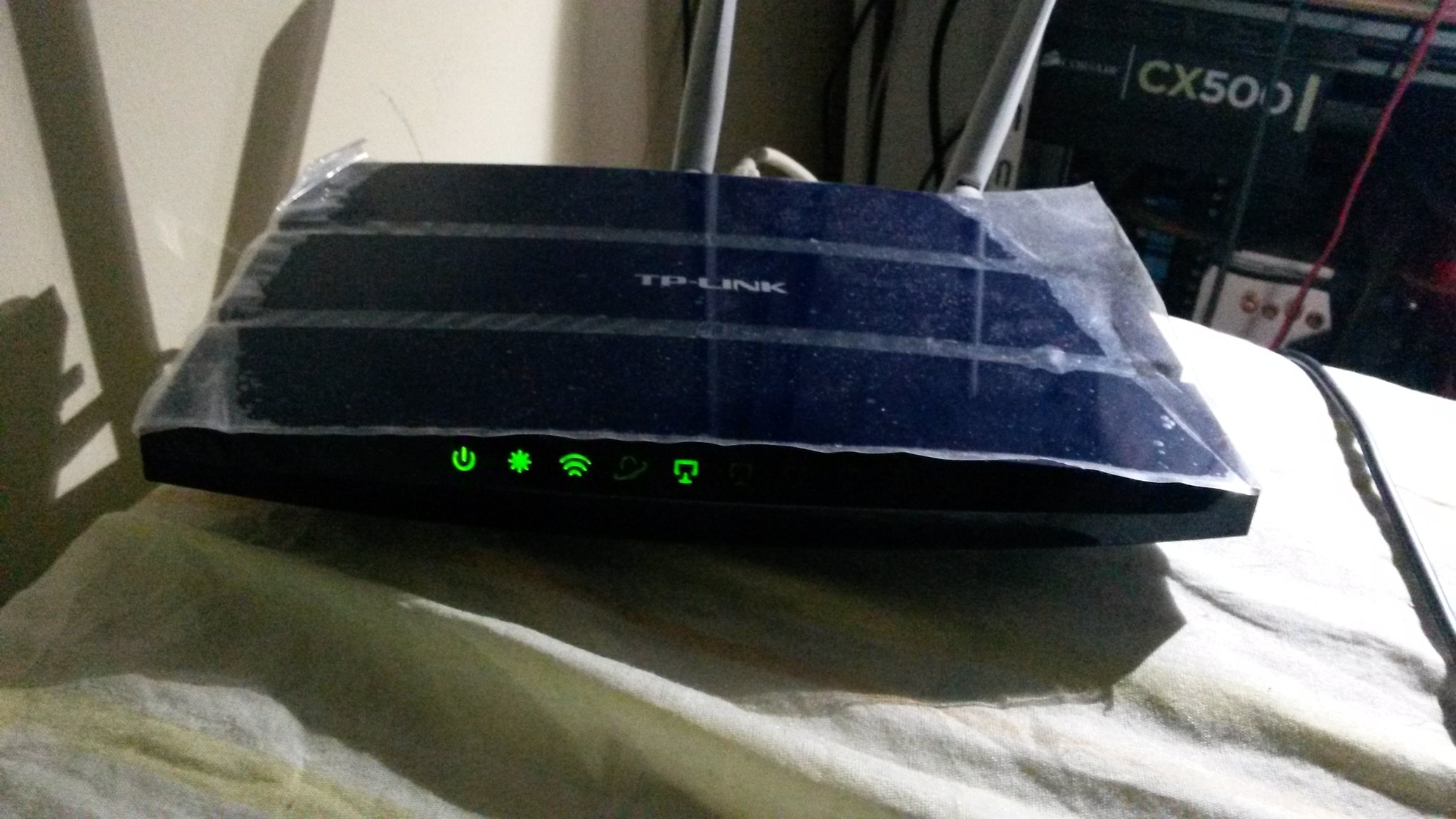

Van otthon egy forgalomból kivont 1043ND v1, sajnos routerként nem üzemelt már tökéletesen, viszont emlékeim szerint switch üzemmódban még jól működött. Azzal is meg lehetne valósítani? Megpróbálnám először költséghatékony módon, ha ennyi a lehetséges bukta benne.
Kicsi lakásról van szó, légvonalban kb 4 méterre van a router a tv-től, sajnos a netkábel a bejárati ajtó mellett lép be a lakásba, és nem lehet továbbvinni egyszerűen. Egy fal választja el a routert a tv-től, ami mondjuk elég vastag.
Esetleg van valamilyen leírás, amivel el tudok indulni a beálltásokkal openwrt kapcsán?

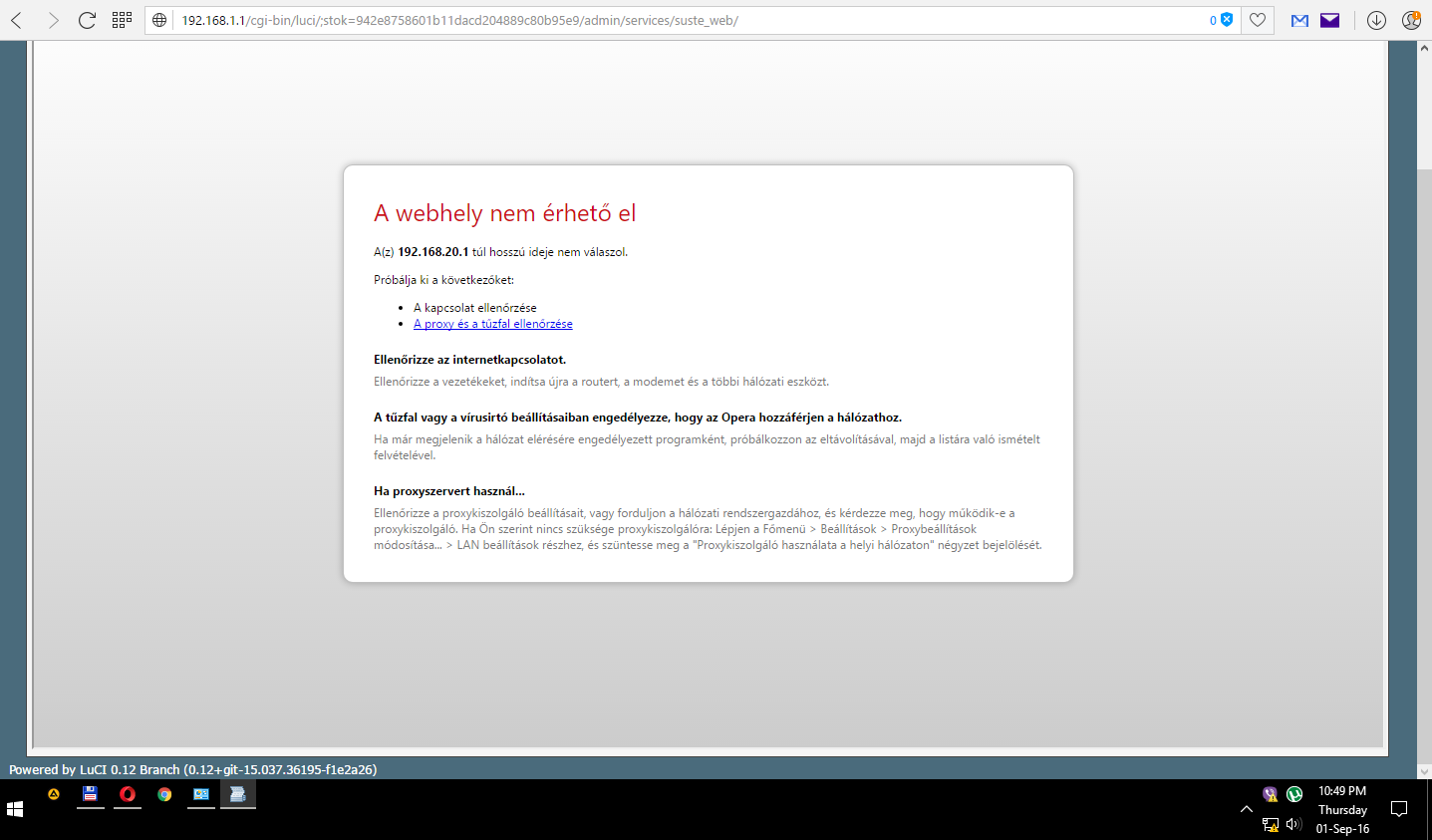

a wifi-s ssid amit megadtam masodiknak (kulonbozik a ketto) nemerem el 5 perc mulva, 10 perc mulva sem
kabelen sem erem el a routert

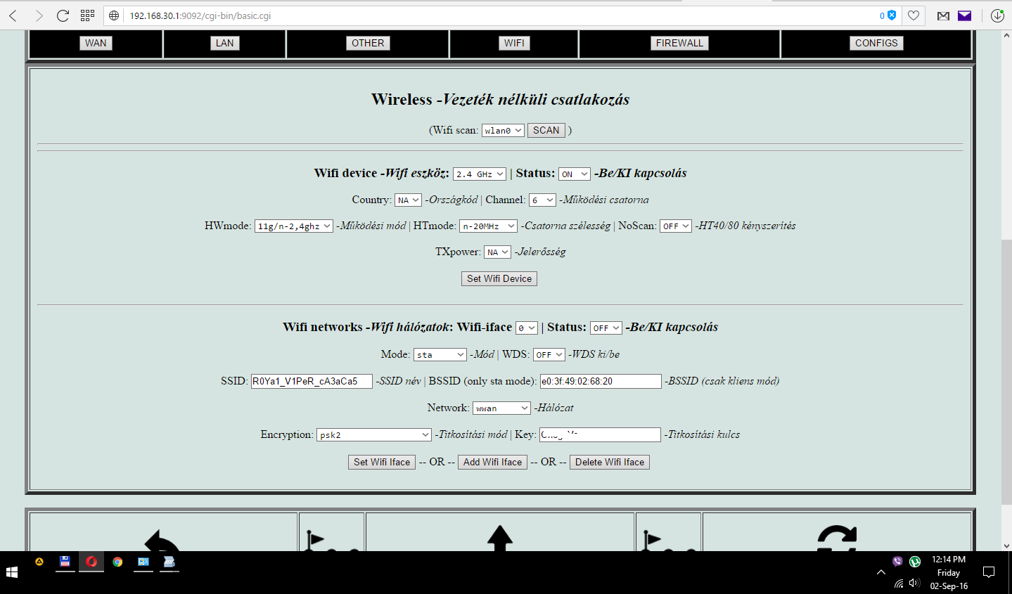

igy csinalom: belepek, user/jelszo megad, utanna Szolgaltatasok/WWW_SUSTE/WIFI-EXTRA/Repeater, itt kivalasztom a wifit (ROYa1_V1PeR_cA3aCa5)
Router2WWan protokol "dhcp"
Router2 SSID-t megadom (proba nevet adok neki)
Utanna megnyomom a "Create Client-relayd"-ot, megadom a ROYa1_V.... tartozo jelszot, es semmi (sem wifin nemerem a "proba nevu halozatot" sem kabelen a router)
De probaltam a "Create Repeater"-el is, es ugyanaz (kepet csinaltam ezekrol fentebb)
Ujra, csak resettel tudom elerni
Nemtom mivan, de kosz a turelmed, gondolom jolcsinalom es megse mukodik -

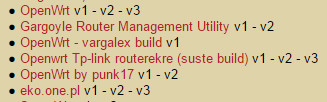

Akkor szerinted inkább a vargalex féle fw-t rakjam fel?
DDWRT-ről vissza kell rakni gyárira vagy nem? Írták ezt is-azt is. -
