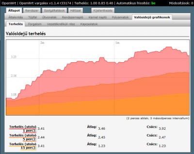

#68216320
Intruder2k5 #31173 üzenetére
Azon a gépen gyakorlatilag csak ez fut. Illetve később majd webszerver, de az még odébb van. Egyelőre portra szűkítettem. Mivel csak ez használja, gondolom ez így jó lesz akkor.
Bár ez a port forwardolva van. Az nem zavarhat esetleg bele?A router terhelését nem lehet valahogy log-olni és megnézni? OpenWRT.
