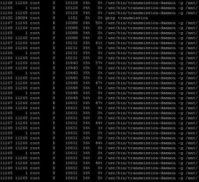

Ügy vettem észre, hogy 2-es load alatt még elég jó a reakcióideje, de nehézkesen még 3 körül is használható. Ez azért nekem sem a standard állapot, többnyire 500-as down, és 100-as up limit van beállítva, már csak a netem sebessége miatt is. Ekkor pedig simán 0,5 alatt marad a load, még így viszonylag sok futó torrent mellett is...
Speeedfire #17609 üzenetére
A vas az RT-N16, a load pedig olyan 1-1,5 körül van ilyenkor, bár inkább felülről. De tudod Te is, ezt nehéz így megmondani, mert sok mindentől függ.

A logout-os leírásod alapján (az /etc/config/transmission fájlra gondolok) fut jelenleg a transmission. Happy vagyok, mert működik is
Kérdés: ha ssh alatt nyomok egy top -ot és az alábbi sorból minimum 4db (néha egy pillanatra bevillan 6-7 is) folyamat mindig fut az okés?1566 1565 root S 5396 18% 0% /usr/bin/transmission-daemon -g /mnt/
Lehet a ram hiánynak köze a torrent letöltés (max ~900Kbit/s) közbeni indokolatlan reboot-hoz? cpu-ra azért nem tippelnék, mert 2x egymás után újraellenőrizetettem vele a 4Gb-os torrentet, cpu ~90% körül volt, közbe pedig gond nélkül wifi-n netezgettem észrevehető lassulások és reboot nélkül.
