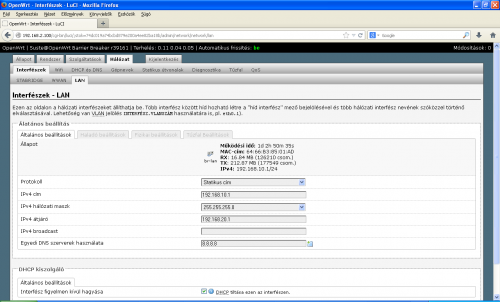

mumtaz
Pontosan.
Közben megtaláltam a hibát. A másik routerem mindig rá van dugva erre. Az most csak amolyan "egyéb eszköz". Viszont azon is volt egy visszaállítás és gyakorlatilag DHCP ütközés lépett fel, ugyanis azon a routeren IPv6 DHCP futott, így gyakorlatilag a gépek, amik kábelen csatlakoznak a WR1043-ra IPv4 IP címet ettől a routertől kapták, mig IPv6 címet a másiktól, amin viszont nincs internet. Fura kutyulék lett.
A másik routeren tiltottam minden DHCP-t, így most minden tökéletes.-=- ASUS TUF B450-PRO GAMING - AMD Ryzen 7 1700X - G.Skill Aegis 2x8 GB DDR4@3200MHz - Sapphire RX 5700XT Nitro+ 8GB - ASUS ROG Strix Flare HU - REVOLTEC FightMouse ELITE - RIOTORO ENIGMA G2 850W Gold - Cooler Master MasterCase MC500Mt -=-
