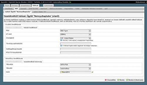

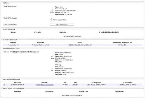

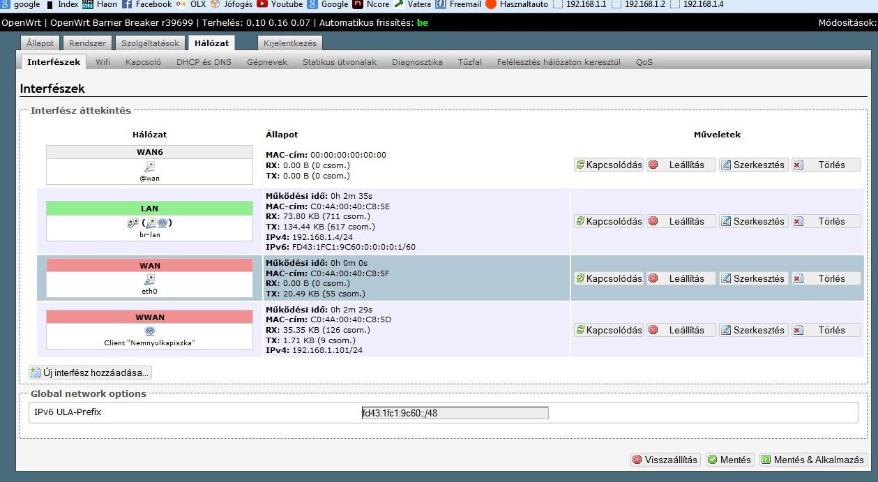

A következőt szeretném, ha a szomszédból átjönne a NET és itthon egy wifis háló, akkár ugyanolyan SSID ala, vagy egy teljesen más SSID alatt.

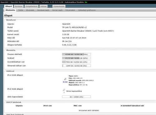

Nálam a következő beállítások vannak:
Router IP: 192.168.1.4.

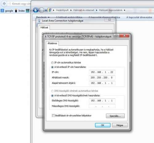

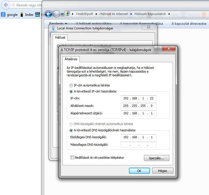

Gépen win 7 A gép simán nem kap IP-t, ilyenkor nem tudom pingelni sem a 192.168.1.1., se a 192.168.1.4-et
A következő statikus IP-t használom:Valaki segíthetne.
Köszönöm:
Krisztián -

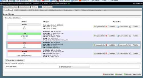

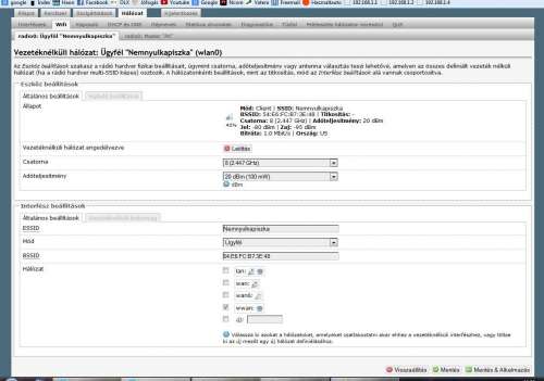

Ránéztem az előző hozzászólásodra (feltéve még mindig ezt akarod megvalósítani), ekkor neked nem muszáj WDS, ha a szomszédnál van a fő router, hanem (vezeték nélküli) repeater a megoldás.
Több szempont miatt is, nem kell konfigolni/hozzáférni ebben az esetben a host routerhez, és lényegtelen milyen hw/fw van rajta. Csak az ssid jelszavát kell tudnod.
Ebben az esetben nem szükséges megegyező ssid (wpa-nál ugye ez követelmény wds esetén), ez még optimálisabb is ilyen körülmények között.
WPA2 adott.
Ahogy látom neked 2.1-es router van, ebben az esetben a poli27 féle build-et tedd fel, abban van alapból luci.
Luci felületén a lépések :
- Kezdésként változtasd meg a routered ip címét 192.168.2.1-re például, ekkor eltérő alhálón leszel majd (feltételezve, hogy ott alapértelmezetten ugyanúgy 192.168.1.1).
- Hálózat/WIFI részlegen belül felderítés, keresd ki a szomszédod, majd csatlakozás.
Itt a legelső passphrase részen add meg a jelszavát, mást nem kell állítanod. Mentés & alkalmazás, ezután status részen (is) láthatod, hogy csatlakozott-e, miután frissült.

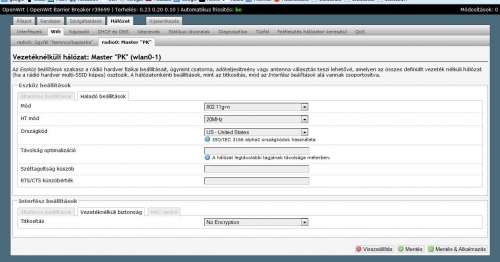

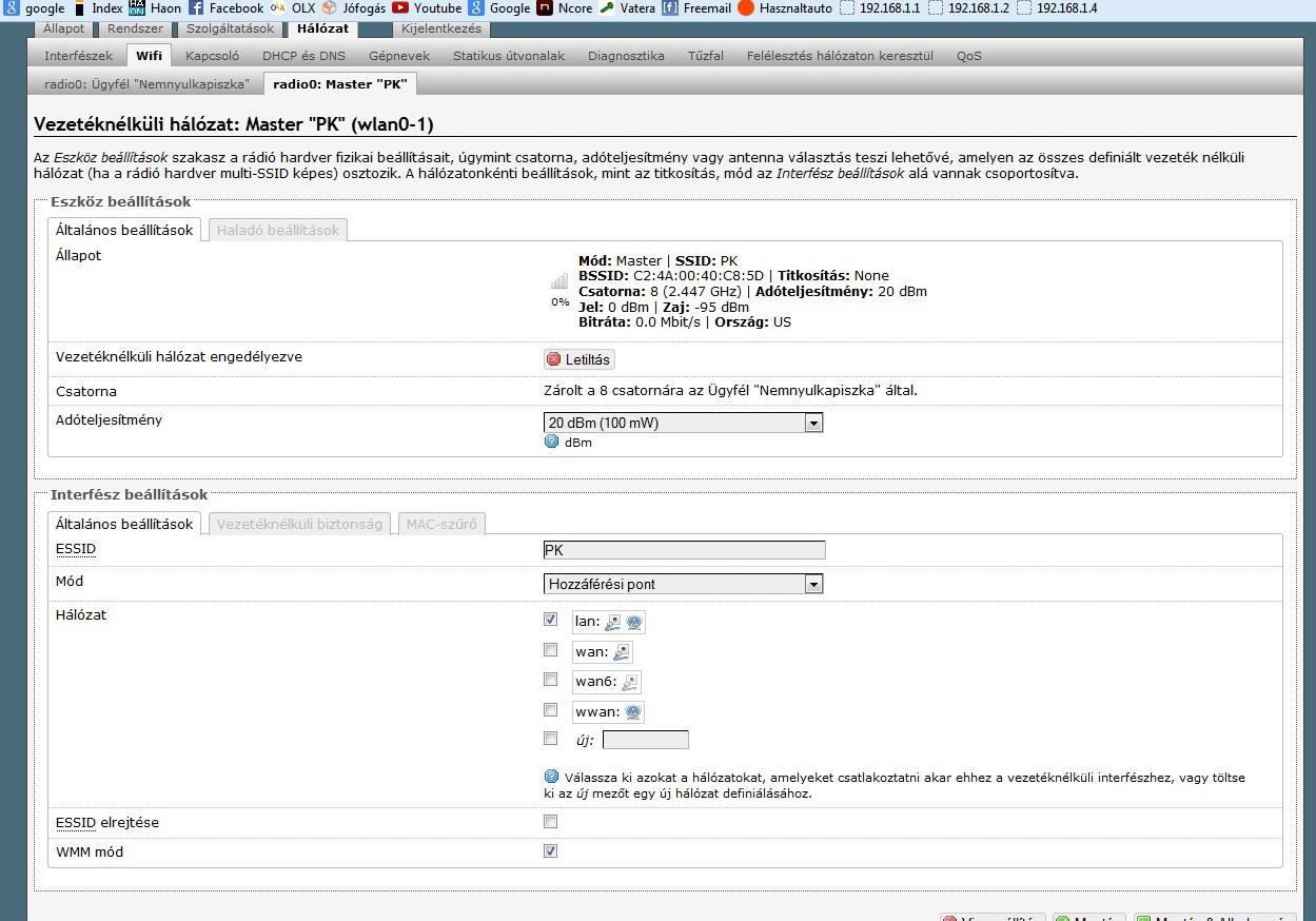

- Újra Hálózat/WIFI, de most a hozzáadásra kell kattintani, ez lesz a sajátod (master).
Itt az interfész beállításoknál az ssid név az opcionális (de legyen eltérő), hálózatnál meg a lan-t válaszd. Titkosítás legyen azonos a hosthoz (client) képest szintén.
Ennyi lenne, és az ethernet porton is lehet csatlakoztatni eszközt, az sem gond.
