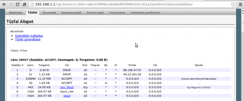

Nekem így sikerült a végleges tiltás. Nem ismerem olyan mélységben a linuxot, hogy ennél komolyabb szabályokat hozzak létre, de ez olyan alap utasítás, hogy működnie kellene.
Leellenőrízni a LuCI >> Állapot >> Tűzfal fülön tudod, az INPUT alatt kell megjelenni az így banolt címeknek. A forgalmi adatokból látom, hogy próbálkozik még, de logban nem jelenik meg.

LuCI >> Hálózat >> Egyéni szabályok végére raktam és újraindítottam a tűzfalat########################################
#Próbálkozások megakadályozása a 94.23.201.82 IP-ről
iptables -I INPUT -s 94.23.201.82 -j DROP
########################################(#44837) zambozoli

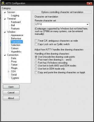

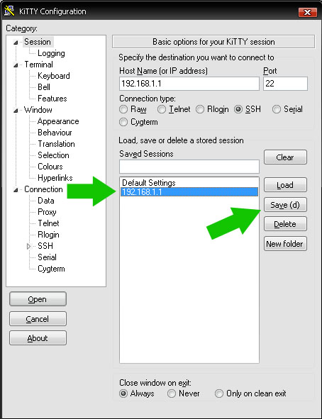

Nincs mit! Ezen kívül beállíthatsz ablakméretet is például... Én személy szerint utálom az alap méretét, az nagyon kicsi, semmit sem látni benne! Akkor sor buffert (Lines Of Scrollback) is átállítom 1000-re, mert ha valami parancs sokat scrolloz, akkor nem tudod visszanézni az elejét, mert az alap érték elég kicsi itt is! UTF-8, Socks Proxy Tunnel, etc...
Ja, és eleve a Portable KiTTY-et használom PuTTY helyett!

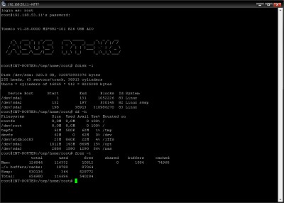

Ez mit ad a szerveren?
cd /mnt/hdd_eleresi_ut && date +%s && dd if=/dev/zero of=hddtest.img bs=1M count=2048 && date +%s
cd /mnt/hdd_eleresi_ut && date +%s && dd if=hddtest.img of=/dev/null bs=1M count=2048 && date +%sÉrtelemszerűen az elérési utat módosítsd az általad használtra, ahova a HDD csatolva van!
