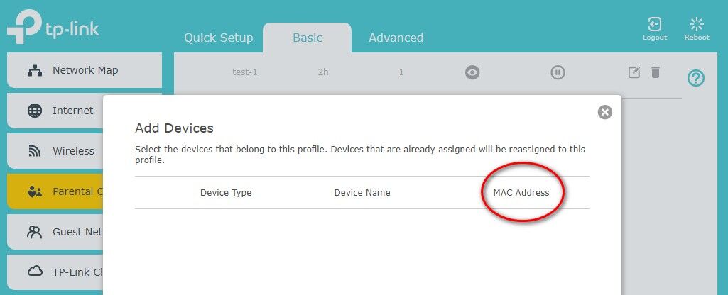

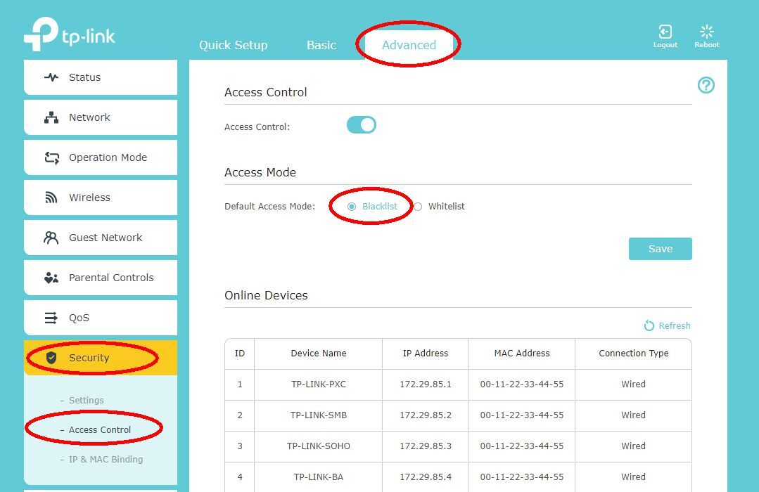

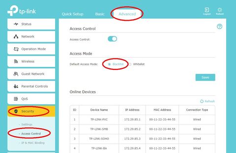

Nincs már tp-linkem és nem akarom végignézni az emulátort, hogy melyikben van minta szűrő, de ezekben oldalakra szűrsz vagy a komplett külső elérést is tiltani lehet? Mert az első esetben a https oldalakat nem egyszerű tiltani és mindenképpen győződj meg, hogy működik-e a szűrés.
