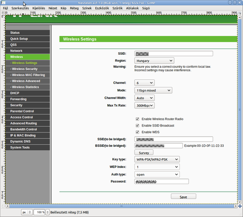

Ha arra gondolsz, hogy a router csatlakozik egy wifi hálózatra, majd ebből a routerből mennél kébellel a géphez, akkor a WDS kell neked.
Én így használom.
Beállításhoz pedig a mellékelt képen láthatsz infót.Azért az fontos, hogy magát a routert is be kell állítani (ip címét), mégpedig abba a tartományba, ahol az "eredeti" wifi tartomány van.
Erről itt olvashatsz.
