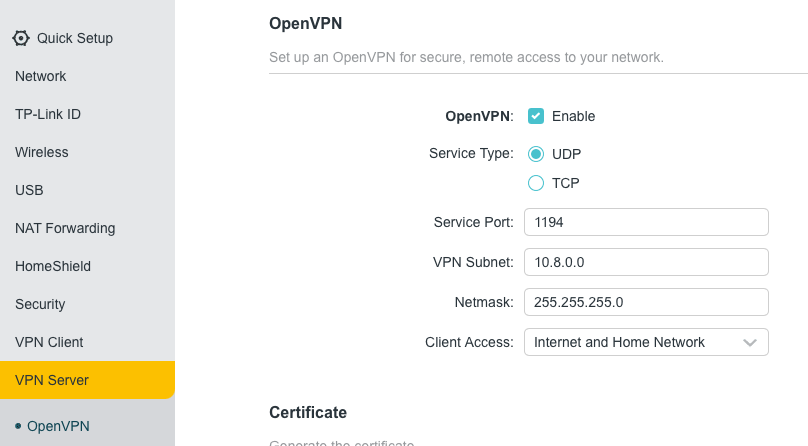

Mezga Aladár #7692 üzenetére
Nem ismerem a C7-et, nekem AX55 van, de ebben tökéletesen működik a következő beállítás: [kép]
