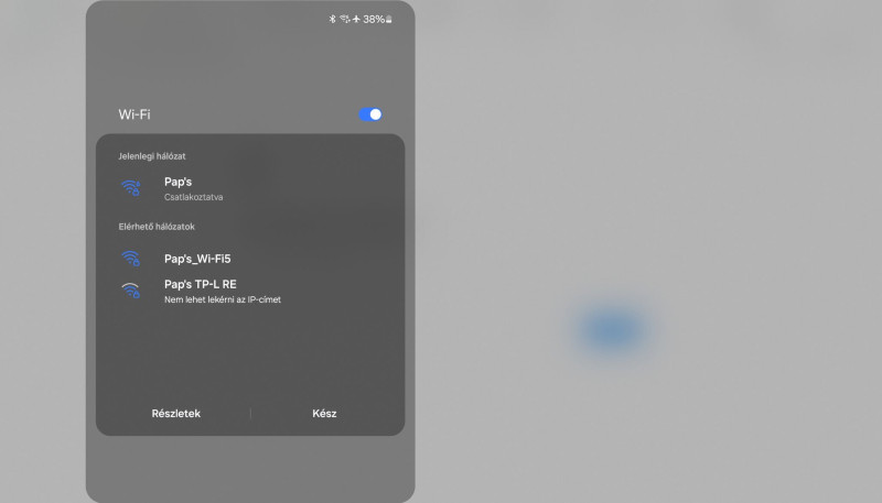

megfigyeltem hogy a Mesh ujrainditásakor van a gond mert ilyenkor a TL nem kapcsolódik. ha csatlakáznék a TL routerre kiirja hogy nem lehet ip cimet lekérni, gondolom ezért nem kapcsolódnak
TucsyAtti22
újonc
a nettel nincs gondom 1gb/s
a TL router pedig 300mb tud 2.4Mhzmivel nem akartam kábelezni azért raktam be a régi routert extendernek.
(mikor csatlakozott a TL a Meshre nem volt gond a nettel és a sebességgel) de vagy 2 napja nem komunikál a 2 együtt
nem a beállitással van gond esetleg?

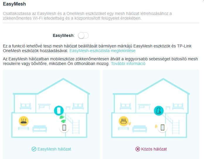

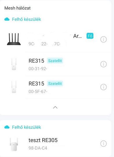

Az Archer C6 webes felülete alapján ez Easymesh lenne. A kérdés az lenne,hogy mesh képes lesz e a hálózat, ha az emeleten lévő Mesh kompatibilis Tplink ap/router/repeater után rakok még többet, pl 4 emeletes a ház és minden szintre kerül egy. A sávszélesség nem szempont, de működne e.. Ha igen,hogy konfigolom be? Az összes eszközt egyszerre, a master mesh eszköz mellett, majd szétrakom az adott épületben és összeállnak?
Ami még érdekes és nem jövök rá.. itthon csináltam egy mesh tesztet, archer c6 + 2db RE315 repeater, mesh módban, faszán ment, de kicsi volt a teszt környezet,h ne a master routerre csatlakozzanak. Használom a tplink tether appot is, kár,h ki van herélve, de azért pár funkció elérhető és nat-on, mindenen keresztül megy.. Viszont.. Ezt a 2 RE315-öt leválasztottam, sőt ki is kapcsoltam a mesh-t az Archer C6-ban. A 2 RE315-öt elvittem egy másik helyre tesztelni, sima AP-knek vannak konfigva, annyi,h a távoli tether elérés miatt bennehagytam a tplink accountom.Ennek ellenére a Tether app-ban így látszanak, mintha az Archer és a két RE315 még mindig egy mesh tagjai.. Jelenleg az Archerben abszolút ki van kapcsolva a mesh, az RE315-öket leválasztottam, majd visszalépettem a sima TPLINK accounttal,h távolról is el tudjam érni őket (még mindig máshol mennek fizikailag). ,de maradt az összerendezés.
A teszt RE305 az Archer C6 mellett van, de jelenleg sima wifi repeaterként, csak belogoltam szintén rá a tplink accounttommal,h teszteljem,ezt hozzárendeli e a Mesh-hez..de nem..
