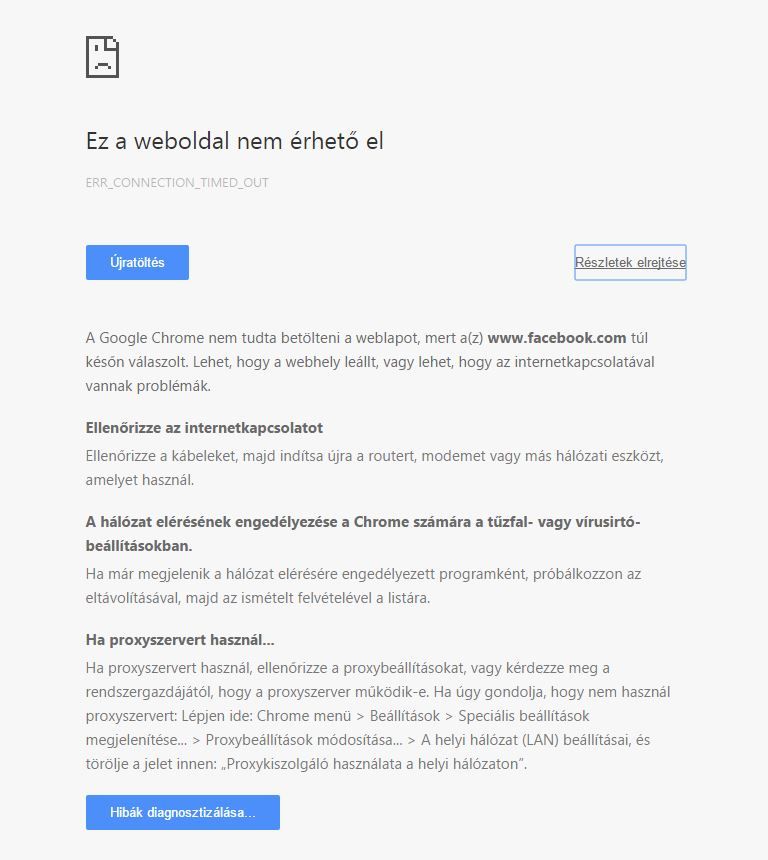

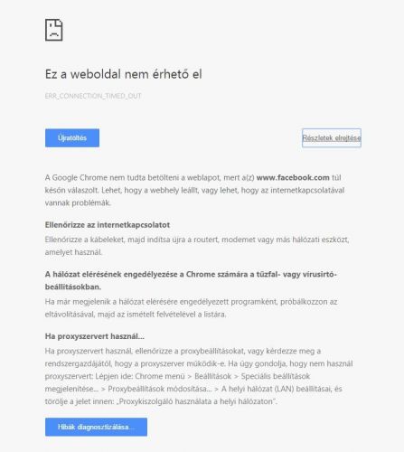

DHCP-s. Az eddig eszembe sem jutott, hogy ne egy külső host-ot pingeljek, hanem kifelé lépésben kezdjek tesztelni...
Elég sok csomópontom van. Pl. a prohardver.hu a 13. a traceroute-on. -

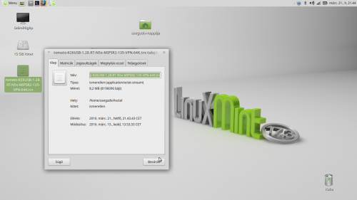

131072 bájt
ilyen töltődik le a routerről. -
csixy
Intruder2k5 #5874 üzenetére
Értem. 2-vel osztogatva az 1000,5-ös értékig jutok el , ami kisebb mint 1024. Hurrá!

Ez a 8.2 megás build ugye nem fér bele a 8 megás flashbe? Vagy másképp kell számolni? Hogy lehetne szólni Shibbynek , hogy ha volna szives a 8 megás Flashhel rendelkező TendaN80-ra is buildet csinálni?

Intruder2k5 #5725 üzenetére
Igen, megcsináltam, az áramtalanítás segített.
Már csak samba és transmission beállításokban kérnék egy kis segítséget! -

Kovesz82
Intruder2k5 #5662 üzenetére
ezzel nem működik továbbra sem. beírtam azt a sort az adott helyre, de a facebook továbbra is megnyílik. Lényegében ugyan ezen az elven működik a host file is, de valahogy lehet valami más módon kell beírni.
iptables módszer hogy működik? utána néztem paracssorból kell kettő minusz elé, itt is próbáltam, de nem megy. -
