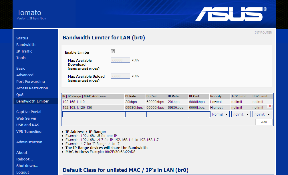

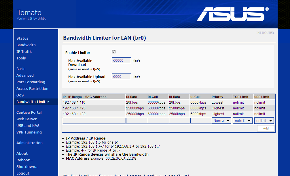

#79335424 #3740 üzenetére
Egyik megoldás... Így a 120-as és a 130-as IP-k közti eszközök együttesen kapnak dedikált sávszélességet, és azon ők osztoznak!
Másik megoldás... Így a két IP cím külön kap dedikált sávszélességet, tehát igény esetén a router ossza el köztük a netet!
Az persze elkerülhetetlen - még ha ingadozik is a sebességed -, hogy valamilyen le és feltöltési sebességet megadj!

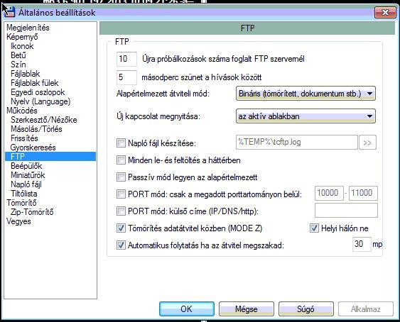

#79335424 #3413 üzenetére
A haladó beállításokat sem találom meg. Vagy legalábbis nem értem mire gondolsz.
Az általános beállítások alatt van olyan hogy FTP fül, de ott egyetlen dolog van ami tartalmazza az "aktív" szót az az "új kapcsolat megnyitása" :
-az aktív ablakban
-bal ablakban vagy
-jobb ablakban
Illetve be lehet még pipálni itt egy olyat hogy a passzív mód legyen az alapértelmezett.
Tehát akkor gondolom most hogy nincs bepipálva, az aktív az alapértelmezett. -

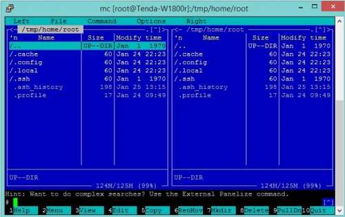

#79335424 #2986 üzenetére
Az entware telepítés rém egyszerű, fogod a pendrive-ot, és felmountolod az /opt mappa alá, majd beírod ezt a néhány parancsot!
cd /opt
wget http://entware.wl500g.info/binaries/entware/installer/entware_install.sh
sh ./entware_install.sh
opkg install mcSőt, maga ez a fentebbi entware alap, még akár a JFFS-ben is elfér, így függően az asterisk méretétől, még akár a pendive is mellőzhető!
