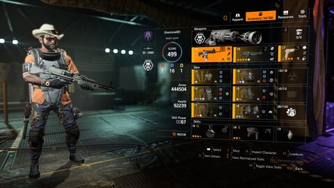

Tessék... Lehetne rajta még javítani, de ez a szartól messze van.
A 6 build egyike:Részletek:
CHC-20%
CHD-40%
HSD-65%
DTE-82% /de másik kesztyűvel 89%/AWD-30%...LMG-vel 50%
AR DMG bonus 43% azaz 73% összesen
LMG DMG bonus 20% azaz 70% összesenTovábbi részletek:
Maszk:
49% DTE
14550healthMellény:
14% AWD
5.5% CHC
7.5% CHD
+9100 health modFegyvertok:
14.5% CHC + 5,5% AR dmg + 4,5% LMG dmg modTáska:
7% Totál Armor
16.000 armor
9% AWD
+ elektonika mod, + 5600 + 2% totál armor modKesztyű:
8% AR DMG
5% AWD
+6,5% AR dmg + 2,5% LMG dmgTérdv.:
12% totál armor
+ 2000 + 3% totál armor, + 1400 + 4,5% totál armor -
