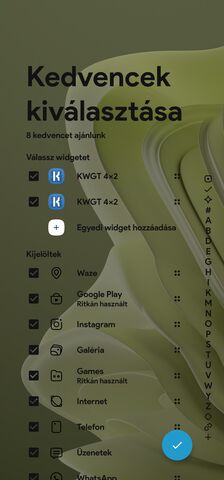

alasoh
gjoco1 #32273 üzenetére
Köszönöm!
Egy gondom van és Te mint szakértő, lehet tudsz nekem segíteni:
Ha túl hosszú a kiírandó szöveg, akkor "belelóg" a másik szövegbe:
Ezen lehet valahogy segíteni? Sortörés, vagy csak egyszerűen ne írja ki a végét a megjelenítendó zeneszám címének, ha átfedés lenne?
Erre eddig nem jöttem rá, hogyan lehetne beállítani, ha egyáltalán lehet... ?Köszi előre is!

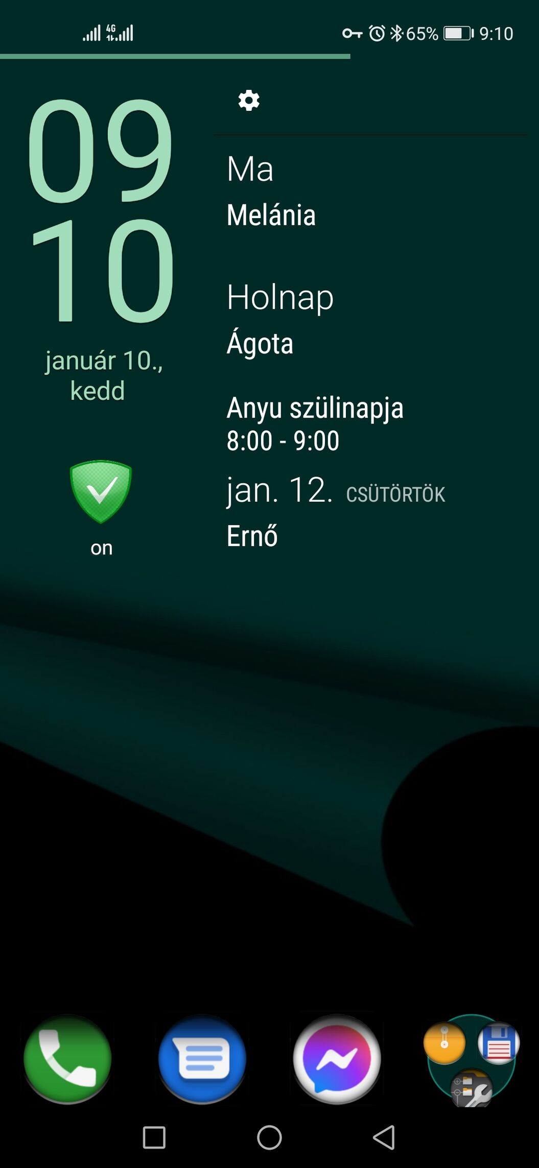

slice14
gjoco1 #32222 üzenetére
Újra telepítettem a KWGT-t és hagytam hogy ő hozza létre a mappa szerkezetét. És csak ezután másoltam be a tartalmát. Majd az adott komponensnél lekódoltam újra a bitmap szín kinyerős dolgot, majd a lista változóval ismét kiválasztottam a megfelelő lehetőséget.
És biztonság kedvéért létre hoztam újra a beállított érintéseket.
Majd a komponens exportálásnál ez fogadott.
Nem is értem...
De a lényeg hogy le okéztam, majd ráböktem újra az exportálásra, és végre elmentette.
Viszont azt még most sem értem hogy felülírni nem tudja, hanem létre hoz egy új fájlt (1).komp végződéssel.
Kérdés hogy ezen folyamatból mi segített...?Na mindegy... Nem akarom elkiabálni, de legalább végre elmenti.
ui: Majd, majd, majd...

slice14
gjoco1 #32208 üzenetére
Köszi, de nem nagy kunszt ha a change log az arcomba tolja.
Viszont a KLWP-s image-ből (Tompa és élénk, stb) szín kinyerős megoldás nekem jobban bejött, csak az image kiválasztás a KWGT-nél egy plusz kőr, ha hátteret cserélek a Nova-val.
Aztán meg lehet hogy tudja, csak én nem tudok róla.
