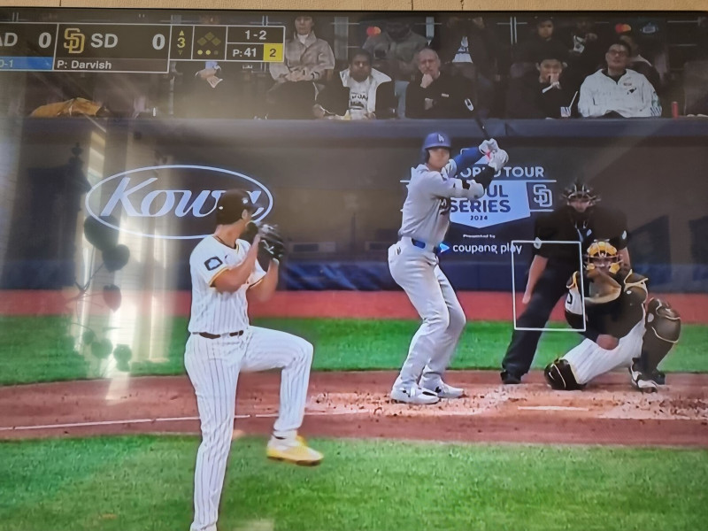

Sikerült egy használható fotót csinálnom egy mostani sport adásból a Sport2-n. Nézzétek meg a távolabb álló arcát, vagy a nézőkét.
65C805 098 fw. Hát ez van. -
