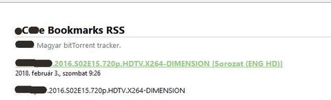

Tesztelni arra kell ahogy az RSS tartalmazza nevet!
Ezt vagy az oldalon tudod megnézni vagy a DS-> RSS Feeds részénél kiválasztott RSS RSS Feeds részénél (a szűrő előtti fül). Az oldalon meg beraksz egy hasonlót a könyvjelzőkhöz -> megnyitod a könyvjelzőket ott az rss linket megnyitod így látod az RSS tartalmát amiből ki tudod másolni tesztelni a nevet ...A tesztelő csak a testing title -t hasonlítja a matches/does not match -al.
Ezért oda testing title -nek az elejébe amíg nem tudod, hogy az oldal, hogy nevezi el az RSS -be küldött tartalmat érdemes az oldalról vagy a RSS Feedsből kimásolni a mintát.
Persze az oldal csak akkor működik ha nem egy köztes RSS kezelőn keresztül használnád.testing title: cime.2016.S02E15.720p.HDTV.X264-DIMENSION [Sorozat (ENG HD)]
matches: cime*S02E*[Sorozat (ENG HD)]
does not match:*1080*
A regular pipa ne legyen bent és ha 1080 is kell akkor a *1080* -t ne használd a does not match -nálA cime az értelem szerűen cserélendő az általad használtra és másik cím esetén az RSS-ből ki kell nézni én most ennél konkrétan arra kerestem rá és raktam könyvjelzőnek a mintához...
Ha a teszt jó lehet menteni és nevet adni neki a mentés helyét kiválasztani ha kell és ok.
A szűrő csak a jövőben felkerülőkre fog működni ezért a teszt az csak arra jó, hogy megnézd, hogy ha ilyen néven lesz valami akkor az találatod fog e adni ...

A DS RSS logikája egy kicsit más, mint az utorrent.
Az kevés, hogy van találat. Az csak azt jelzi, hogy a keresési feltételek megfelelőek amiket beírtál. A letöltés majd csak akkor indul el automatikusan hogyha újabb RSS találat érkezik. Tehát, hogyha ma beállítottad a feltételeket, pl. 10.00-kor akkor csak akkor indul el az automatikus letöltés, hogyha 10.00 után feltesznek egy újabb részt és ez látszik az RSS-ben!
Azt viszont nem tudom, hogy pontosan mit szeretnél letölteni. Mert így ebben a formában az összes változatát letölti a MacGyver S02 szériának. Ha jól látom, akkor Te csak a 720P változatot szeretnéd, igaz?
