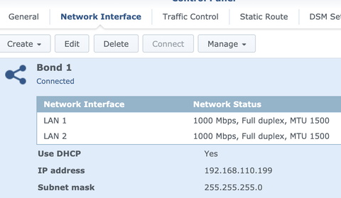

ArthurShelby #61215 üzenetére
Így néz ki nálam:
Egy IP-vel látszik, eth0 és eth1 alatt OS-en sem látszik külön IP, csak az ovs_bond0-nál (ami itt bond 1).
Valamint: [link] -

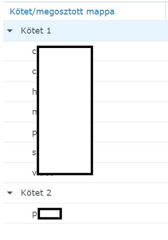

ArthurShelby
ArthurShelby #59681 üzenetére
Közben rájöttem, ezeket nem a file kezelőben, hanem a vezérlőpult megosztott mappa fülön kell kezelni/keresni.

dkess
ArthurShelby #59667 üzenetére
Érdekes módon van olyan nézet máshol, ahol ezt külön látjuk. Az 'Opciók/Egyéni' (Jobb felső sarokban a fejre kattintva) - 'Kvóta' fülön kötetenként csoportosítva látjuk a megosztott mappákat:
A gyakorlati szempontból előnyösebb amikor a File Station -ben, ha az adott megosztott mappa fölé állunk, akkor mutatja pl., hogy "xy @volume1 ..." vagy "zw @volume2 ..." további lehetőség, hogy a jobbklikk 'Tulajdonságok' esetén is írja, hogy melyik köteten van az érintett megosztott mappa. A Tároláskezelőben pedig meg lehet nézni, hogy melyik kötet mely tárolókészletben van illetve a tárolókészleteknél pedig azt, hogy mely HDD(-k) tartoznak hozzájuk.
